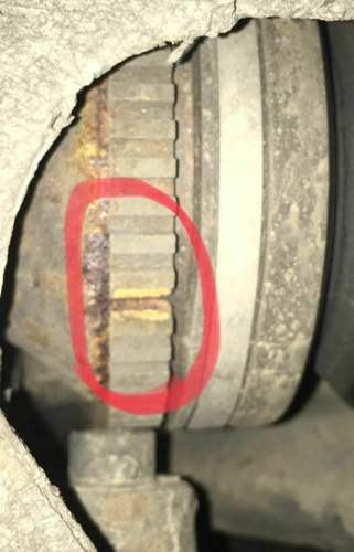

Erstmal zurück zum aktuellen stand!
Geht die ABS Lampe erstmal wieder aus nachdem du die Zündung eingeschaltet hast? Wenn ja besteht der ABS Block seinen selbsttest!
Sind denn mal die abs Ringe geprüft gereinigt worden? Bzw die abs Sensoren gereinigt worden??

Also bei jedem Zündung einschalten macht das ABS nen Selbsttest! Inkl Pumpe anlaufen lassen!
Was sie da mit der „herzmassage“ gemacht haben macht für mich irgendwo keinen Sinn nur ich an deiner Stelle würde mir erstmal die Arbeit machen und selbst jeden ABS Sensor ansehen und reinigen und dabei die ABS Ringe ganz genau prüfen nicht das sie nen Schaden haben wie z.B. Im Bildanhang
Ich weis gerade hinten ist das ne Bescheidene Aufgabe da die Trommel ab muss! Nur ich habe schon soviele ABS Fehler gesehen und behoben, und jedesmal wenn es in Richtung Pumpe bzw Steuergerät ging ist die ABS Lampe nicht mehr erloschen bzw direkt nach dem Fehler löschen wieder angegangen! Daher kann ich die Aussage der Werkstatt nicht nachvollziehen! Und ich habe lange genug selbst in der Werkstatt gearbeitet als Kfz Mechaniker! Auch wenn ich seit ein paar Jahren nur noch Hobbyschrauber bin, golf3 hab ich viele Gefahren, repariert und in der Kundschaft gehabt!
