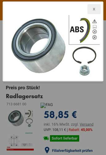

Habt hinbekommen. Hier mal 2 Bilder. Auch wenn ich keinen direkten Schaden sehe, so sieht es zumindest nicht prickelnd aus. Also kann man das Magnetfeld oder so irgendwie testen oder auf Verdacht die Welle tauschen?
Das, was Du zeigst, ist die Verzahnung Welle zu Radnabe. Das, was wir meinen, sitzt unmittelbar hinter dem Loch in das der Sensor gehört.
Hm, der Sensor tastet doch direkt auf dem Lager (siehe Bild). Wo wird den das Signal nun erzeugt? An der Nabe/Radlager oder an der Welle? Ich denke ich tauche zunächst mal die Radnabe statt der Welle, denn hier im Video sieht es aus als käme das Signal von der Nabe:
Ganz genau. Hinter dem Abschirmblech ist das Polrad. Wahrscheinlich sind die Brösel dort vom bös zerrosteten Teil.
Hast du zufällig die Teilenummer die ich bestellen muss? Ich finde nur die vom Radlager (A1649810406) und Radnabe (A1643560201). Wenn ich die Teilenummern habe, werde ich das gleich beidseitig erneuern.
Danke...Daniel
Beidseitig ist immer gut. Komm an mein WIS gerade nicht ran, das zieht in einen neuen Computer ein. Vielleicht kann Dir einer helfen.
