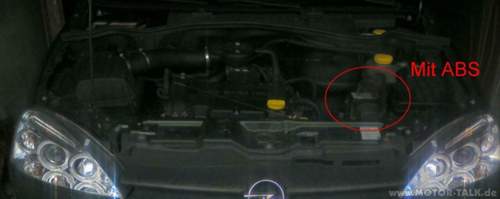

Hallo allerseits. Ich fahre seit gestern einen Opel Corsa C (BJ 2002) 1.2 in der Ausführung Sportsline. Laut Verkäufer und Google sollte der Wagen ABS haben (war bei der Sportsline Ausführung Serienausstattung). Als ich den Wagen begutachten lies zeigte mir der Händler sogar die ABS Sensoren an den Rädern. Nur habe ich den Verdacht das entweder kein ABS verbaut ist oder dieses defekt. Beim Starten leuchtet die ABS Leuchte nicht auf, und beim Bremsen greift es auch nicht ein (kein Rattern o.ä.). Könnte jemand evtl. ein Foto vom Motorraum eines Corsa C online stellen wo ein ABS Steuergerät eingebaut ist dann könnte ich das mit meinem Motor vergleichen, danke.

kann es sein das du einen Reimport erwischt hast ? Die hatte meistens keine ABS. In deutschland gibt es die Ausstattungsvariante Sport aber keine Sportsline. Der ABS Block ist gut zu erkennen. Guck einfach neben dem Sicherungskasten ob da ein Block ist aus dem 4 grüne Leitungen abgehen.

Doch es gab Reimporte ohne ABS, ABS rechts unten mit den grünen Leitungen
ABS
also ein kolege von mir hat einen 1.2 Comfort ohne ABS
hier noch ein bild mit ABS

Hab das folgende Teil mit den 4 grünen Kabeln im Motor entdeckt:
Aja Fehlerspeicher hab ich im Rahmen des Ankaufstests auslesen lassen (auch hier als Attachment).
das mein freund bedeutet das du kein ABS hast

AHH sry ist für mich zu spät das ist doch Servolenkung... -.- Also ich will auf ABS nicht verzichten
