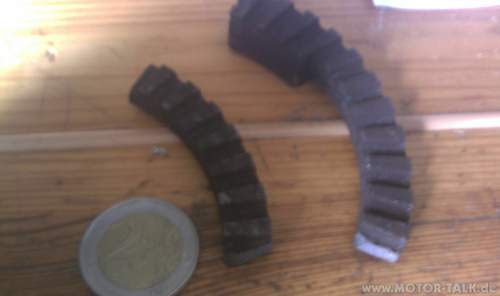

Hallo liebe Elchgemeinde.
Ich hab mal wieder ein Problem.
Ich fahre gerade zügig über die Bahn und auf einmal stottert der Wagen und das Traktionskontrollen-Lämpchen blinkt. Also glaubt er es fehlt Traktion und regelt ab und das dauerhaft. Also war das Geschwindigkeit halten unmöglich wesswegen ich dann das ASR abgeschaltet habe. Kurz darauf ging danna auch die ABS Lampe an. Darauf hab ich den wagen mal neu gestartet, bin mit üblichem problem losgefahren und merkte dass auch bei leichtestem Bremsen das ABS anspricht und nach 3-5sek sich abschaltet und die leuchte angeht. Dann habe ich beim Weiterfahren gemerkt das ich ein Klackern am hinteren Rechten Rad höre. Hab dann den Wagen abgestellt und nachgeschaut. Hab zwischen dem Blechteil hinter der Bremsscheibe und der Scheibe ein loses Teil gefunden was ich da auch nicht heraus bekomme. Kann es sein dass das etwas damit zutun hat? evtl der Sensor vom ABS oder so?
Das teil ist ca 5 cm lang, gebogen und hat breite rillen drin. Was kann das sein? weiss jemand rat?
Greets, Timo

Ein Foto wäre nicht schlecht gewesen.
Breite Rillen in einem Teil, das könnte evtl die Abtastscheibe vom ABS Sensor sein, dann müsstest du aber auch noch den Rest der Scheibe sehen...

Hallo zusammen. Ich hab das Teil heraus bekommen und ein Bild davon gemacht.
Kann es sein (weils scheinbar billiges gusseisen ist) dass der Ring einfach nur das Teil ist von dem der Sensor die Radgeschwindigkeit abließt? Damit das ABS weiss wie schnell sich das Rad dreht? würde die Probleme mit ABS und ASR erklären...... Danke im Vorraus. Gruß, Timo
Genau,
war auch genau das Teil was ich erwartet habe von dem du sprichst...
Das teil nennt sich Rotor, hat ab Baujahr 1998 Teilenummer 308 147 18 und sitzt hinter der Radnabe.

Okey. Das passt. Dankeschön. :-)
War gerade mal beim äusserst Freundlichen.
Der wollte für das Teil 130€ und für den Einbau 80€ = 210€ haben. Das fand ich recht happig, wenn man sich mal das Teil anschaut. (einfachstes Gusseisen). Ich glaube ich fahre in den Baumarkt, hole mir nen Reststück Holz und schnitze mir das. Müsste auch halten. Vllt bauen die mir das bei Volvo dann auch ein. :-) dann hab ich 130€ gespart.
