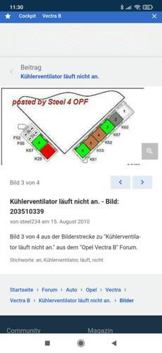

Fehler gefunden.
Ein Kabel was genau da los ist weiß ich noch nicht das schaue ich irgendwann mal nach.
Foto ist ist der Fehler entweder das Kabel oder nirgendwo in dem Kasten zu dem das Kabel führt
