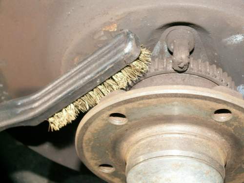

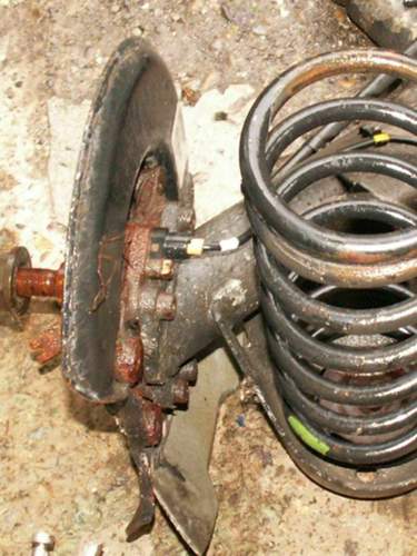

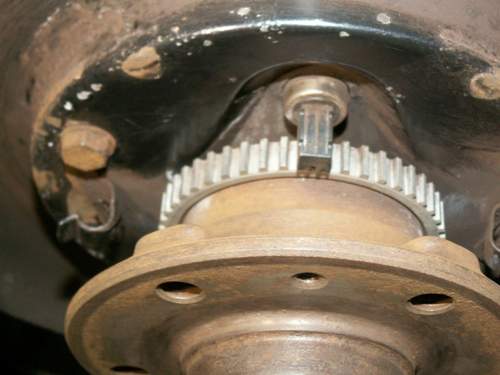

nur mal so .... ;-) .... ABS-Sensor, Hinterachse
1
2
3

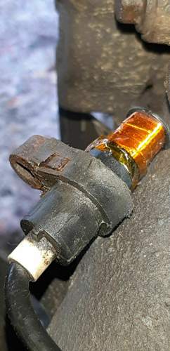

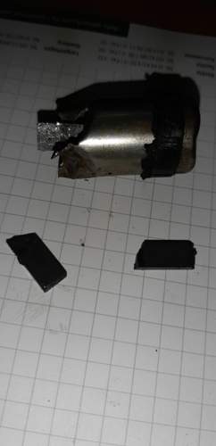

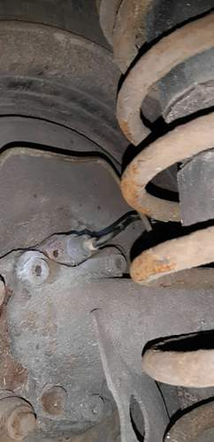

Ich bekam meinen Sensor nicht mal eben fix so raus......siehe Bilder
Thomas
1
2
3
+2
