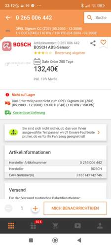

Hi, schau Dir mal diesen Sensor von Bosch an, der ist aufgepoppt als ich die original Teilenummer gesucht habe
Unter OE Teilenummer wird die von Dir angegebene gezeigt, mit der Bosch Nummer hast Du evtl. mehr Glück :-)
Danke SFlier. Aber das Teil ist ja auch nicht auf Lager und wird vermutlich auch nicht mehr auf Lager kommen.
