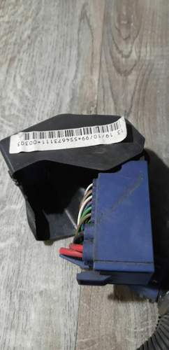

Ich habe heute bei dem Volvo V70 (Bj 99) einer Freundin unter anderem versucht, das ABS Steuergerät zu wechseln. Da es bei höheren Tempraturen immer wieder Probleme macht und Ich vermute, dass es eine defekte Lötstelle hat, hatte Ich via Kleinanzeigen ein anderes gebrauchtes gekauft.
Ich habe also die 4 E5 Schrauben des Steuergerätes gelöst, das Steuergerät ein wenig nach unten gezogen (war schon ziemlich schwer weil nach 20 jahren das erste mal gelöst, denke Ich), nur um dann festzustellen, dass das alte Steuergerät innen 3 "Aufnahmen" mehr hat als das Ersatzgerät, also Aktion abgebrochen und wieder zurück geschraubt. Den Stecke habe Ich zwar versucht zu Lösen, dies war allerdings so schwer, dass Ich es dann gelassen habe, er war also nie wirklich entfernt.
Bei Starten des Motors und den ersten Metern stellte Ich fest, dass
1. Der Tacho ausfällt (inklusive Kilometerstand, es wird auch der Gesamtkilometerstand nciht angezeigt!)
2. Das ABS Symbol leuchtet
3. Das rote Ausrufezeichen leuchtet (zweite oder dritte lampe von rechts, denke Ich)
4. Die Service-Lampe leuchtet
Ich bin verwundert, wie kann das alles zusammen hängen?
Ist das ABS Steuergerät mit dem Kombiinstrument verbunden, dass es solche Fehler machen kann?
ich wäre froh um Hilfe

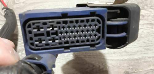

.... am Tacho ist nichts kaputt, das Problem ist das ABS Steuergerät, bzw. dessen Stecker.
Der hat einen relativ simplen Verriegelungsmechanismus...... wenn man es weiß....
Wenn nicht macht man den relativ fix unbrauchbar und hat dann genau die von dir beschriebenen Probleme....
Im Prinzip kannst du nur versuchen den Stecker abzunehmen, diesen mit kontaktspray zu behandeln
und das Ganze wieder zusammen zu setzen.
Wenn der Stecker kaputt ist kann man den im Zweifelsfall mit kabelbindern wieder befestigen damit die Funktion wieder gewährleistet ist....
So als Sofortmaßnahme....
Gruß der sachsenelch
Themenstarteram 22. Februar 2021 um 20:21

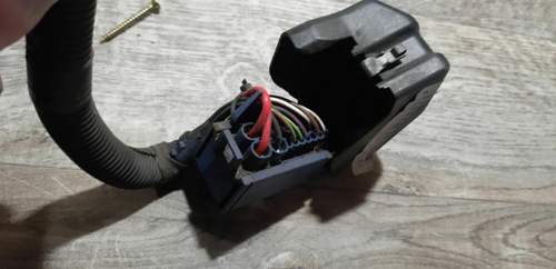

wenn du es schon ansprichst: Wie löse Ich denn den Stecker? Den habe Ich nicht lose bekommen und vor Gewalt zurück geschreckt.
Am besten eine Taschenlampe zu Hilfe nehmen, man sieht es dann besser. Der große Stecker hat an der Schmalseite einen Bippus, den man eindrücken kann. Dann kann man das Steckergehäuse hochklappen (Achse an der anderen Schmalseite), das entriegelt den Stecker und drückt ihn aus der Fassung. Danach lässt er sich leicht abnehmen. Ja, das ist eine etwas gemeine Konstruktion. Wer's nicht weiß und mit Gewalt beigeht, macht leider meist den Stecker kaputt.
Behandlung mit Kontaktspray ist bei 20 Jahre alten Kontakten immer eine gute Idee, aber: Es wird dein Problem höchstwahrscheinlich nicht lösen. Gebrochene Lötstellen in den ABS-Steuergeräten ab MJ 1996 (Plastgehäuse) sind Dauerthema, das erwischt fast jeden, es ist einer der (wenigen) konstruktiven Schwachpunkte unserer Elche. Deswegen gibt es hier auch reichlich Lektüre im Forum. Einstieg z. B. hier: https://www.motor-talk.de/.../...geraet-selbst-repariert-t2143694.html

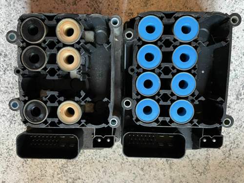

weißt du oder jemand anderes, ob man auch die geräte mit weniger "spulen" verweden kann? ich wunderte mich, das mein Austauschgerät 3 Spulen (wird es so genannt?) weniger hat als das jetzige.
Kann ich damit zumindest testen, ob das System an sich funktioniert?
https://midwest-abs.com/troubleshooting
Schau mal im letzten Absatz, da sind die jeweils miteinander kompatiblen Teilenummern der Steuergeräte aufgelistet ("Confusion on module part numbers and compatibility")
Die Geräte der "Ab-99-Generation" haben glaube ich mindestens 8 blaue Spulen, mit STC 10. Die alte "Bis-98-Generation" hat anscheinend schwarze und gelbe Spulen, entweder 6 ohne Tracs oder 7 mit Tracs.
Ich würd' mich aber an den Teilenummern orientieren, die im Link stehen!
Das dein Austauschgerät weniger Spulen hat als das verbaute, könnte bedeuten das es sich um ein Steuergerät ohne STC handelt. Das wäre per se erst Mal kein Problem. Dann hat das Auto eben kein STC mit diesem Steuergerät. Ich weiß aber nicht genau, ob dann bei den 99er und späteren Baujahren das ebenso problemlos wie bei den vor 99ern ist. Es könnte genau so gut sein, es gibt Fehlermeldungen ohne Ende, weil das Auto was vermisst, nämlich das STC.....
Naja die entsprechende Lampe wird dann schon leuchten. Wenn das Gerät ansonsten aber vom gleichen Modelljahr ist sollten zumindest ABS und Tacho wieder funktionieren.
Auslesen macht auf jeden Fall Sinn!
Die Geräte scheinen (abgesehen vom Baujahr) immer Abwärtskompatibel zu sein also Spricht das vom AWD passt auch im Fronttriebler oder mit Tracs auch im Fahrzeug ohne Tracs.
