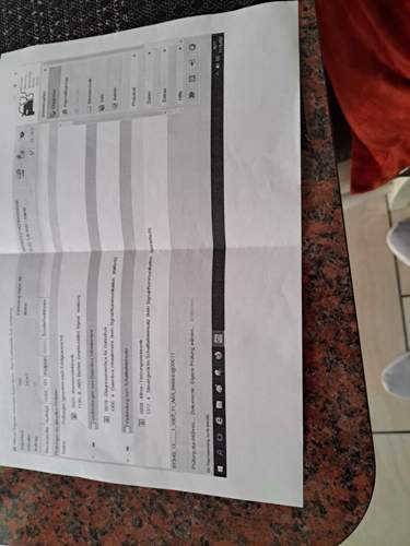

Ich habe das Problem das ABS,ESP und Handbremslampe nach Kurvenfahrt angingen und es piept 3 mal.Beim auslesen kam 01130 als fehlercode.laut VW würden die Symptome auf ein defekt des ABS Steuergerätes hindeuten,was ich noch nicht so recht glauben kann.
Nenne mal Motor und BJ, vermutlich meinst du C01130?
Themenstarteram 15. Oktober 2022 um 11:18
Hab ein Screenshot vom Protokoll beigefügt.ist ein Golf 5 aus 12/2008,1,4,80 PS

Anderes Radio drin?
Themenstarteram 15. Oktober 2022 um 11:24
Ja war aber schon drin
Könnte aber durchaus die Ursache sein, ich gucke aber mal was der 1130 bedeutet...
Themenstarteram 15. Oktober 2022 um 11:29
Hab den Wagen seit April diesen jahres.meinst du das der Fehler dann erst so spät erscheint.vielleicht war der Fehler schon direkt nach Einbau des anderen Radios gesetzt und nicht weiter aufgefallen.
Ist denn der Stand der Bremsflüssigkeit iO?
Alle Sicherungen bzw Spannungsversorgung am ABS-Stecker prüfen. Mal Radio wieder zurück rüsten, FC´s löschen und gucken ob`s geht.
Für weiteres wird ein Tester benötigt, aber sonst mal nach 01130 googeln oder jemand anderes weiß noch was...
Grundsätzlich sehe ich da ein Auto des Modelljahres 2009 also ein MK60EC1 mit dem 45F2 Update was den üblichen Serienfehler tot gestorben ist. Die lange Codierung des ABS ist Fahrzeugindividuell mit der FIN verschlüsselt und muss vorher! gesichert werden mit VCDS! sonst kann nur VW das Online wiederherstellen. Dann kann sie einfach in das neue ABS Modul reinkopiert werden und fertig. Nimmt das ABS Stg die Codierung nicht ggf. am Ende noch eine 00 anhängen. Und ja auch der Entlüftungsprozes geht mit VCDS Problemlos... hab das schon 1-2 mal gemacht.
