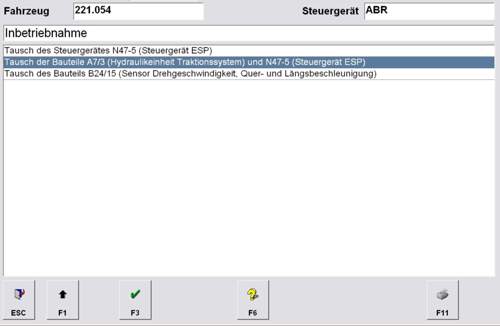

Nachdem beim c216 diverse Fehler aufgetreten sind wie 320 km/h im Stand Motor lies sich nicht abstellen. Fehlermeldungen abs esp usw.
habe ich das Steuergerät ausgebaut und zur Überprüfung eingeschickt. Dabei wurde festgestellt das defekte Lötstellen auf der Platine meine Fehler verursacht hat. Morgen kommt das Steuergerät zurück werde es wieder einbauen die Bremsen entlüften nun meine Frage muss es neu angelernt werden ? Wenn ja wie funktioniert das ohne xenty?

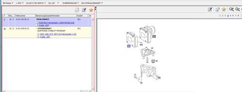

Kannst du auch rausfinden wo ich den Block kaufen kann ich finde ihn nicht :(
nicht ohne VIN, kostet aber neu über 1000€
Wen ich das richtig sehe, muss da auch die Xentry ran.

Ja mit Steuergerät ist es sehr teuer. Der mein Steuergerät repariert hat schaut nach ob er den Alu Block einzeln bekommt und mein Steuergerät mit alublock liegt jetzt bei einem Motorinstandsetzer der möchte versuchen das Gewinde nach zu schneiden und falls das nicht klappt eine Gewinde Hülse einbauen. Wenn das auch nicht klappt brauche ich im schlimmsten Fall ein neues Steuergerät. Ich brauchte jetzt auf jedenfall kein xenty obwohl auf der Platine gelötet wurde
Auf dem Bild siehst du doch, dass es die Sachen, einzeln gibt.
sind doch 2 Nummern.
