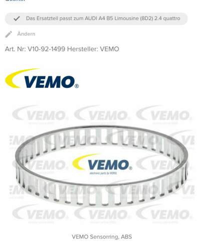

Ich habe ein Problem mit meinen ABS auf der rechten Vorderachse. Bei anbremsen an ein Rote Ampel reagiert immer das ABS und verstärkt die Bremswirkung. Laut Werkstatt könnte das der ABS RIng oder ABS sensor sein. Leider gibt es keine gewissheit. Habt Ihr eventuell solche Probleme gehabt.

meine B5 (alle vfl und quattro) haben keinen separaten ABS Ring an den Rädern sondern an den Aussengelenken der antriebswellen fest dran. Ja da kann es ein Problem geben wenn diese durch Rost oder Dreck falsche Informationen liefern. Ich hatte an meinem 2.8 quattro ein ähnliches Problem, kurz vor dem Stillstand bei leichtem Bremsen hat das ABS eingegriffen. Bei der Demontage, die mängel waren zu zahlreich um den noch zu retten, habe ich einen , durch rost, aufgequollenen und Gesprengten ABS Ring an der hinteren Antriebswelle registriert. ob dies der wirkliche Fehler war kann ich nicht 100% sagen da das auto eh nicht mehr fahrbereit war - bin mir aber ziemlich sicher dass der ABS eingriff nach austausch des Gelenks wieder funktioniert hätte. Wäre ein ABS sensor kaputt würde die Abs Lampe wohl nicht mehr ausgehen und ein Fehler im ABS Steuergerät hinterlegen.

Man kann eine messfahrt machen und sehen was die einzelnen Sensoren für Daten liefern!
Im Anhang ein Bild von nem entsprechenden Ersatz ABS rings für die vorderen Antriebswellen vom 2,4 Quattro

Dann kann die Werkstatt mit ihren Geräten nicht umgehen!
Ist der Sensor defekt kommen dauerhaft seltsame oder keine Signale!
Ist der Ring beschädigt kommt in genauen regelmäßigen Abstand ein falsches Signal!
Wobei ich noch keinen Ring gesehen hab der defekt war und man es nicht mit dem Auge sehen konnte!

Falsch nur bei höherer Geschwindigkeit werden die Abstände so minimal unterschiedlich das das abs darauf nicht reagiert! Ein gebrochener Ring bzw. ein ring wo eine Erhebung fehlt fällt nur bei langsamer Fahrt auf! Ein ABS System regelt ja erst wenn das Rad länger als Zeit x sich nicht mehr dreht!

Ich bin mir nicht sicher aber ich meine man kann den ABS ring vorne sehen beim A4 B5. Versuch doch einfach mal ob du den sehen kannst und dann schauen ob ein Steg fehlt bzw. ob ein Bruch im Ring ist sowas ist wenn man ihn so sehen kann eigentlich leicht!
Ich hab leider meine nicht mehr sonst würd ich das gegensprüfen
Den ABS Ring kann man sehen, wenn man den ABS Sensor rauszieht. Der Sensor ist nur gesteckt.
