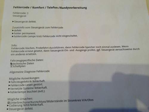

So, neue Batterie ist drin. Im Fehlerspeicher waren 8 Einträge (Unterspannung). 7 konnten gelöscht werden, aber die "Knöppe" am Lenkrad gehen immer noch nicht. Was sagen die Spezis zu dem Ausdruck aus dem Fehlerspeicher?
2015-01-08-010
Ich tippe auf ein neues LenksäulenSG. Geh mal auf die #16 drauf und dann check die MWB.

Das glaube ich nicht. Dann würden doch auch die Drehregler platt sein!? Es hat wohl nur mit der FSE zu tun. Die Frage ist ja, ob einer weiß, dass das Komfort-STG nach Batterieschaden evtl. neu angelernt werden muss? Mit der neuen Batterie ging auch die Schlüssel-FB nicht mehr, erst nach neuem Anlernen.
nein angelernt werden nicht, er schreibt ja selbst im fehlerspeicher defekt.
nehm doch mal das massekabel der batterie über nacht ab und lass ihn so stehen, vielleicht hat er nur quatsch im ram abgelegt wegen einbrechender betriebsspannung und die batterie wurd zu schnell gewechselt?
ansonsten Anpassungskanal 0 -> speichern, das setzt das stg auf 0 zurück

Also wenn das mit über Nacht stromlos nichts bringt: Das Komfort-STG auswählen (wie oben auf dem Bild?!) und da dann Anpassungskanal auf 0 setzen?
