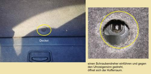

@Derdinger schrieb am 25. Januar 2023 um 09:30:03 Uhr:
Mich ärgert gerade am Meisten, daß die Kofferraumhaube nicht mehr zu Öffnen ist, damit ich meine ganzen Bordwerkzeuge noch herausholen kann.
Nachdem der Gutachter dein altes Fahrzeug besichtigt hat, würde ich da Hand anlegen und mit roher Gewalt die Heckklappe öffnen, ansonsten mit der Flex.
Dann solltest du dazukommen. Dein FOH wird dir auch da sicherlich behilflich sein.
Wenn man die Türen öffnen kann,
krabelt man rein mit einem Cutrrmesser und
schneidet das die Verkleidung der Hecklappe auf,
Da wo das Schloß sitzt.
Dann nimmt man die Lampe und schaut nach dem Gestänge der Verriegelung und zieht drann.
Eine 2te Person außen ist da hilfreich,
Der kann dann die Hexklklappe öffnen!
Ist da keine Pappe an der Innenverkleidung
vorhanden ,sondern ein Plaste Teil,
Hammer+Meißel .
Manche Fahrzeuge haben auch dort unten
Einen Plastedeckel der die Öffnung zum
Stellmotor der ZV herstellt.
Dann benötigt man nur ne Lampe und
schlanke Finger oder Schraubenzieher zum Hebeln.
