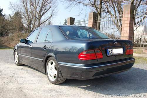

ich brauche jemanden, dem ich mein Leid klagen kann, also schreibe ich hier ins Forum hinein...
Vor ein paar Wochen habe ich noch darüber nachgedacht, den Fahrersitz an meinem E430 aufpolstern zu lassen, weil der so durchgesessen ist. Wie sich mittlerweile herausgestellt hat, ist das mein kleinstes Problem.
Ich hatte den Wagen (EZ 2000) vor ein paar Tagen beim Service (MB-Vertragshändler). Dabei haben sich Probleme gezeigt, die nun wohl das Ende der Beziehung einläuten:
  • Das grösste Problem ist eine Undichtigkeit des Motors mit Ölverlust. Das liesse sich durch Ausbauen des Motors und Abdichten beheben.
  • Ein Geräusch am Motor deutet auf ein Problem mit dem Lauf der Steuerkette hin. Lässt sich aber nicht sicher sagen, da man dazu erst einiges abmontieren müsste.
  • Ein Stecker am Getriebe ist undicht.
  • Ein Xenon-Scheinwerfer müsste wohl ersetzt werden.
  • Die Querlenker sind ausgeschlagen, was zur Zeit nur zu unschönen Geräuschen führt.
  • Beim Lenken hört man aus dem Lenkrad ein metallisches Geräsuch, das auf ein Problem mit dem Lensensor hindeutet.
  • Ein Sensor der Parktronic müsste ausgewechselt werden.
Wahrscheinlich gebe ich einiges davon nicht ganz korrekt wieder. Der Meister meinte, das ganze würde etwa 5.000 EUR kosten, ich schätze aber, da kommt bestimmt noch was dazu. Jedenfalls würde der Wagen so wie er ist wohl nicht durch den TÜV kommen, der im Oktober ansteht.
Was meint ihr dazu? Mein Gedanke ist, den demnächst zu verkaufen. Vielleicht kann er ja noch als Ersatzteillager dienen, oder jemand hat tatsächlich noch Verwendung für ihn. Aber viel Geld in eine Reparatur investieren? Dazu habe ich eigentlich keine Lust.
Wirklich sehr schade, weil ich das Auto sehr gern habe...
Schöne Grüsse,
Harald
