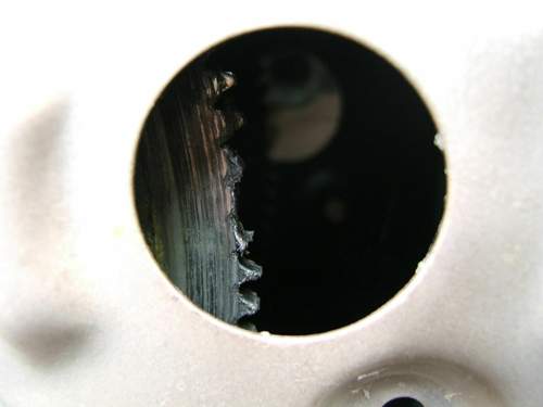

Wenn man gerne schmiert dann auf jeden Fall auch die Fensterheber. Sonst gibt's irgendwann Zahnausfall.
@motylewi schrieb am 28. Oktober 2017 um 08:33:50 Uhr:
Sorry ich häng mich mal an den thread.
wie kann man die Fensterheber schmieren??
(230 CE Bj 1990)
Geht das von aussen, oder muss die Verkleidung weg??
Welches Scmiermittel soll/kann man nehmen.
Kann ich evtl. mit einer Spraydüse zwischen Scheibe und Gummidichtung
(dünnes Röhrschen ca. 20cm lang) etwas einsprühen?
Gruss
Louis
btw. fahre das Coupè seit über 27 Jahren (neu bei MB in Sindelfingen abgeholt)
und habe die Fensterheber noch nie geschmiert.
Verkleidung (Türpappe) muss weg - haftstarkes Fett (evntl. mit Graphit-Anteil) verwenden.
Ja Türverkleidung herunter und dann schön die Finger schmutzig machen. Am wichtigsten sind die Führungen vom Fenster vorne und hinten, da wo die Plastikgleitbacken lang fahren. Wenn dort das Fett verhärtet, kommt der Zahnausfall. Ich hab da immer Radlagerfett genommen.

@motylewi schrieb am 28. Oktober 2017 um 19:22:05 Uhr:
Das ist der richtige Tipp. Das Fett an den Führungen des Fensterhebers verharzt im Laufe der Jahrzehnte. Anstatt zu schmieren bremst diese Masse den Fensterheber weil sie eher die Konsistenz von Klebstoff hat.
Dieses alte Zeug muss runter bevor man neu schmiert. Das geht am einfachsten mit Bremsenreiniger.
