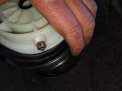

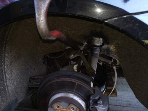

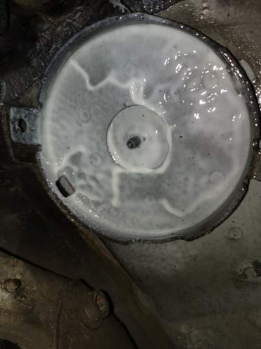

Moin zusammen,
ich hab heute meine beiden Luftbälge an der HA erneuert.
Zuvor hatte ich die Luftleitungen an den Bälgen auf Leckage geprüft. Die waren aber dicht.
Die neuen Bälge hab ich aus der Bucht für knapp 110€ gekauft. Bei MB 2x Zentrierstifte u 4x Luftanschlüsse. Vorsorglich hatte ich noch 4mm Pneuma Schlauch 10m und 4mm Kupplungen zum stecken gekauft.
Der Ausbau ging relativ schnell über die Bühne. Nur die Luftanschlüsse heraus zu bekommen war schon echt "nervig". Hatte mir dafür extra einen gekröpften Ringschlüssel mit einem 4mm Schlitz angefertigt.
Aber, den konnte ich garnicht benutzen, er paßte nicht auf die Verschraubung weil die Schulter vom Luftbalg zu eng an der Verschraubung ist.
Toll, ein Schlüssel verstaut, grr.
Also einen 10er Maulschlüssel genommen u öfters Ommmm Ommmm gerufen.
Nachdem die Luft raus war aus dem Balg, ließ sich der Balg zusammen ziehen und ging oben ohne weiteres raus.
Unten hab ich mit einem 5t Hydr Wagenheber dann den Balg aus dem Achsschenkel gedrückt.
Plop, war er raus. Rausgezogen und beiseite gelegt. Die alte Luftverschraubung entfernt vom Schlauch u das Ende vom Schlauch abgeschnitten.
Wollte die neuen Verschraubungen nicht beschädigen wenn ich die auf den Schlauch schiebe. Das Klemmstück hatte tiefe Tiefen u Grat am Schlauch hinterlassen. Das wäre nicht so gesund für die O-Ringe in der Verschraubung. Daher, 6mm ab.
Dann ging es ans sauber machen der Aufnahmen oben am Chassis u Radaufhängung.
Mit Akkubohrmaschine u Drahtaufsatz alles gereinigt. Aus geblasen mit Pressluft u danach mit Unterboden Wachs alles dick eingesprüht (oben u unten).
Nun ging es zum Einbau... Nur wie kommt das runde lange Ding da nun wieder rein??
Mehrere Versuche und viel Ommmm waren nötig.
Um den Balg so gut wie möglich zu komprimieren hab ich ihn zusammen gedrückt und mit der alten Luftverschraubung verschlossen.
In der Verschraubung hatte ich ein VA Schweißdraht 4mm Durchmesser ca 15mm lang eingeschoben. Dadurch konnte die Luft nicht nachziehen u der Balg blieb "klein".
Leider war er aber immer noch länger als der alte Balg.
Ohne die Achse nach unten zu drücken paßt der neue Balg nicht in die Aufnahme.
Also, ein langes Rohr bzw Montierhebel zwischen Chassis/Stabi und damit Druck auf den Stabi ausgeübt. Eine Hand zieht am Hebel um die Achse zu senken, die andere probt den Balg in die Aufnahme... Etwas Gewalt mit Schraubendreher war immer noch nötig um den Fuß vom Balg ins Loch zu drücken.
Plop macht es u er saß drin.
Den Balg in die richtige Position gedreht und fummel fummel die neu Luftverschraubung mit Schlauch eingedreht. Dafür mußte ein 10er Maulschlüssel herhalten, den hab ich mit einer Flex abgeschnitten. So konnte ich die Verschraubung leichter eindrehen ohne abzurutschen bzw an der Bremsleitung hängen zu bleiben.
Ja, MB hat sich schon was dabei gedacht, die Arbeiten zu erschweren....
Nachdem die Verschraubung fest war (ob sie wirklich fest ist wird sich zeigen) hab ich die Schutzmanschette auf richtigen Sitz geprüft.
Danach war die andere Seite dran.
Zum Schluß beide Räder wieder montiert u den Wagen soweit abgelassen bis die Nivouregulierung bzw der Sensor den Kompressor gestartet hat u die Bälge mit Luft augepumpt hat.
Erst als der Kompressor abgeschaltet hat, hab ich den Wagen ganz abgelassen.
Räder mit 130Nm angezogen und danach kurz vor u zurück gefahren. Beides mit starken Bremsen beendet, damit der Wagen Druck auf die Bälge /Federung bekommt u sich diese dann setzen können.
Nach dem Abstellen hab ich dann die Höhe der Radkasten zum Boden gemessen.
660mm links, 657 rechts. Vermutete das liegt am Gefälle meiner Auffahrt / Pflasterung, das die Nivouregulierung das ausgleicht. Bin mir aber nicht sicher.
Zum Schluß hab ich dann eine Diagnose gestartet und den Fehlerspeicher der Nivouregulierung gelöscht.
Mit einer helfenden Hand mehr, wäre es bestimmt leichter gewesen, aber es hat auch so geklappt.
Gespart hab ich wohl so ca 1600€ an Werkstatt kosten. Mal gucken ob das Nivou hält.
