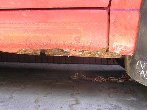

Würdet ihr beim folgenden Foto sagen, dass der Rost zu kritisch ist?
Mir gefällt der Wagen nämlich ziemlich gut (der Preis stimmt, >1jahr tüv, etc), aber diese Roststelle erinnert mich doch ziemlich an das, wovon ihr gesprochen habt.
Danke und LG!
8ecdb28e-4a97-4525-b27d-d7d6608ab2e6
Bisschen weiter nach oben wäre wichtig, aber den muss man genauer ansehen. Wobei links sind die meist besser wie rechts
@derMehl schrieb am 10. April 2022 um 16:13:37 Uhr:
Danke und LG!
Der ist ja schon geschweißt. Vermutlich sind noch mehr Problemstellen vorhanden.
Willst Du ihn nur bis zum nächsten fälligen HU-Termin fahren oder länger?
