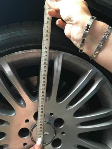

darf ich euch bitten mal an euren S211 den Abstand Radnabe - Kotflügel zu messen? Bitte sowohl VA als auch HA.
Nach einem Dämpfertausch komm ich an der VA 2cm höher als vorher. Kann ja durchsus Toleranz sein, man findet leider keine Übersicht darüber.
PS: Unterschiedliche Motoren und deren Gewichte sind mit bewusst. Auch der Unterschiede Ava - Classic Fahrwerk.
Ich habe bei Ava Fahrwerk VA 38 und HA 36 cm. Vorher waren es 36/36.

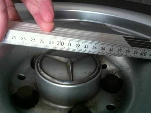

350 mm vorn mit H+R Federn und 370 mm hinten

Hast du den Wechsel des Dämpfers selbst vorgenommen oder eine Werkstatt machen lassen? Die Stoßdämpfer sind mit einem Nutensystem versehen. Sowohl die Sachsdämpfer als auch die originalen Dämpfer von MB sind auf einer zufälligen Nuteinstellung und müssen unbedingt berichtigt werden, wenn man sie einbaut. Dazu muss der alte Dämpfer als Referenz daneben gelegt werden und die Nuten abzählen.

Das entzieht sich meiner Kenntnis. Fakt ist, dass man grundsätzlich für sein Fahrzeug immer mit VIN die Dämpfer raussuchen sollte. Ja, das Nutensystem ist bei allen Dämpfern gleich. Ausnahme Airmatic :-)
Ich an deiner Stelle würde zur Werkstatt fahren und das beanstanden. Du kannst sie ja mal auf das Nutensystem ansprechen. Wäre nicht die erste Werkstatt, die das nicht kennt.
