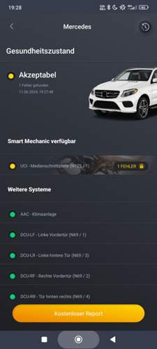

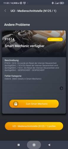

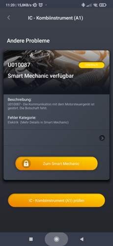

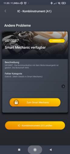

hab die alten FM gefunden, liegt wohl doch an einer unterspannung
Screenshot-2023-12-13-11-20-21-514-com-ivini-bmwhatlite
Screenshot-2023-12-13-11-20-44-918-com-ivini-bmwhatlite
Screenshot-2023-12-13-11-32-02-850-com-ivini-bmwhatlite
+2
