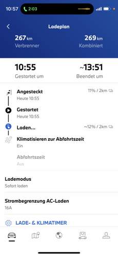

Ich hoffe ich darf hier kurz was fragen...bin ganz neu...gebrauchten X1 xdrive 25phev gekauft...bj 2021
in der arbeit bei der wallbox verringert er oft die ladedauer auf über 6 stunden.
normal steht in der app strombegrenzung AC-Laden 16A. Dann geht es manchmal plötzlich auf 6A runter. dann wieder rauf. vorher hat er dann abgebrochen - ich soll die ladestation kontrollieren.
mit der wallbox dürfte alles okay sein, weil kollegen ohne probleme laden.
was kann hier das problem sein?

Werden dir die 6A als Strombegrenzung in der App angezeigt oder wo siehst du den Wert?

Die App benachrichtigt mich dann, dass laden verlängert wird. Und vorher hat sie dann geschrieben, dass laden abgebrochen wird und ich kontrollieren soll...hab dann abgesteckt. Laden war beendet. 24%.

Habe die ladestärke im Auto reduziert, nicht besser. Auf gering gestellt, nicht besser.
Nach ca einer halben Stunde kommt, dass die ladezeit verlängert wird. Von 16a geht's runter auf 6a.
Mir kommt auch vor, er reduziert dann was bereits geladen wurde...vorher 72 Prozent und 26 km Reichweite. Nach der Meldung 70% und 25 Reichweite ????????
