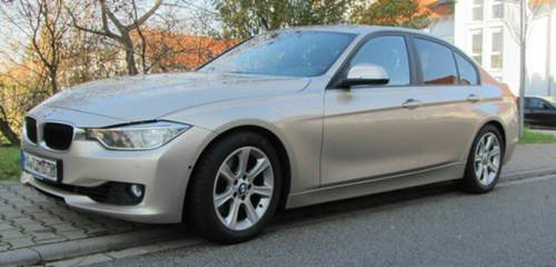

Sodele.... Fahrwerk ist verbaut und die ersten 80 KM verfahren...
Eckdaten: F30 330d 09.13, Serienfahrwerk ohne M und Firlefanz, VSL Lenkgetriebe Update.bis 03.15
Mein erster Gedanke war (als typischer, deutscher Alfred Tetzlaff Verschnitt): "Son Scheiß!!!.... warum kann BMW so ein Fahrwerk nicht als Serienfahrwerk verbauen, wennse schon den Anspruch haben der Freude am Fahren"
- Lenkung präzise und etwas straffer als vorher
- Kaum Wankbewegungen beim Einlenken
- selbst Bremsen und Beschleunigen sind gefühlt harmonischer
- Der Härtegrad ist spürbar straffer, jedoch für mich genauso notwendig, um die Fahrbahnbeschaffenheit spüren zu können, ohne dabei harte Stösse ertragen zu müssen. Im Vergleich zum E46 mit sportl. FW-Abstimmung ist es wesentlich feinfühliger und entspannter.
- Tieferlegung ist gut sichtbar, macht aus der Kiste immer noch keinen Renner (mit mein 17 Zöllern WR)
Als Fazit für mich: Mein F30 passt nun für mich wie eine Masskonfektion. Er sitzt, passt, wackelt und hat Luft.
Momentan bin ich richtg beseelt.(was recht selten ist, da ich ein eklelig kritischer Zeitgenosse bin, grad wenn man Premiumpreise aufruft).
Ich werde noch ne Ergänzung schreiben (inkl. Fotos), wenn ich einige Kilometerchen mehr Erfahrung habe und sich die Federn komplett gesetzt haben...

Dazu wollte ich gerad raten, also Berichte und vor allem Fotos!!
naja... die Fotos werden sich wenig von den vielen Unterscheiden, die sich die entsprechenden Federn verbaut haben... und mir ist die Äussere Optik nicht sooo wichtig wie die innere. Daher habe ich auch zeitgleich zu meiner Fahrwerksoptimierung auch für die Türen und Mittelkonsole die M-Performance Carbonblenden eingebaut. Die passen nun perfekt zum schwarzen Individualleder mit der Lederinterieurleiste...
