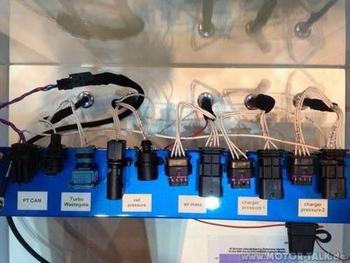

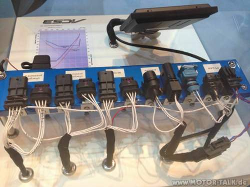

Lieferumfang ACS:
ACS Control Unit, Bebilderte Einbauanleitung, universeller Kabelsatz, Halterung für Motorraum, TÜV Papiere, Echtheitszertifikat, Plakette Motorraum, Garantiebedingungen, Diverse Aufkleber für Seitenscheiben / Motorraum und Serviceheft
- Bild: http://i.imgur.com/Dqrs91j.jpg
- Bild: http://i.imgur.com/48aBaJd.jpg

Einbau:
Neben dem Anschluss aller Leitungen muss v.a. darauf geachtet werden den richtigen CAN Bus abzugreifen, da sonst die Box die Leistung nicht freigibt. Man nimmt dazu die rot/rot-blau gedrillte Leitung aus dem Motorkabelbaum). Beim ersten Versuch hatten wir aus versehen die CAN Leitung zum Getriebe erwischt, welche die Adresse der Motoröltemperatur nicht enthält.
- Dauer laut ACS: 20AW
- Bild: http://i.imgur.com/ZNCP4cH.jpg
- Bild: http://i.imgur.com/L1g9t42.jpg
- Bild: http://i.imgur.com/Xq2h9hE.jpg
