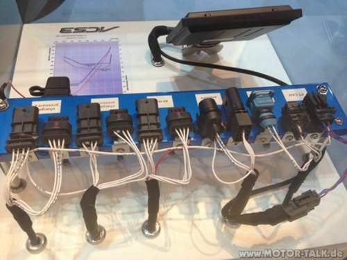

Klar kann ich Dich verstehen. Und der N54 ist tatsächlich ein Geschoss :D. Voraussetzung: Es ist grad nicht irgend ein Injektor, ne Zündspule, ne Pumpe oder sonstwas im A...! ;)
Hier mal spaßeshalber die Bilder vom Schnitzer Kabelbaum zu sehen auf der Essener Motorshow diesen Jahres.:)
