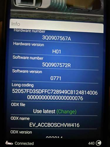

Hallo!
Hab seit kurzen einen Passat B8 mit ACC.
Als alter Tempomatfahrer, der wirklich bei jeder kleinsten Gelegenheit diesen einschaltet, komme ich mit dem ACC überhaupt nicht klar.
Möchte jetzt aber keine Diskussion haben, wie toll das Teufelszeug ist oder sonstiges.
Meine Frage nun: ich habe genug Anleitungen gefunden wie ich ACC nachrüste, aber keine wie ich es zurück rüste. Möchte einfach nur einen ganz simplen Tempomat wieder.
Hat wer von euch den Abstandstempomat entfernt? Muss ich nur die umgekehrten Codierungen machen wie beim Nachrüsten oder bricke ich da ein Steuergerät?
Danke schon Mals für eure Antworten, aber bitte keine über die Sinnhaftigkeit ;)
Lg Thomas
53 Antworten

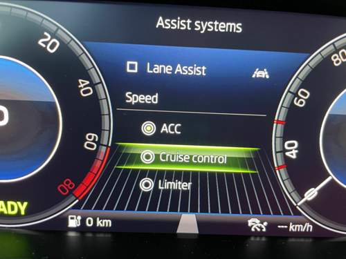

Also als info, im AC stg kann man den Tempomat dazu codieren und hast somit ACC, GRA und Limiter zur Auswahl. Jemand mit VCDS kann das in minuten machen
Hab jetzt mal nachgesehen, also auf schnell habe ich nichts gefunden. Kann mir vielleicht wer die genaue Vorgangsweise schreiben.
Aus der Codierübersicht habe ich jetzt das Rechtsüberholen aktiviert, bin schon auf die nächste Ausfahrt gespannt, ob das schon mal eine Besserung bringt.
Muss genau schauen war aber im ACC STG, melde dir die nächsten Tage welcher bit es genau ist.
Danke!!!
@blindek schrieb am 31. März 2021 um 09:04:50 Uhr:
Das wäre ja mal was ganz neues. Kann ich mir fast nicht vorstellen, da bisher alle Experten sagten das ginge so nicht. Aber ich bin gespannt.
Ich fahre seit 1 Jahr so herum, geht also doch...
Dann lege doch bitte einmal dar was du geändert hast dafür.
Solange du das nicht belegt hast, sage ich selbstbewusst: Totaler quatsch.
Bitte, blindek hat ja geschrieben, er liefert es nach. Also bitte abwarten ;)
