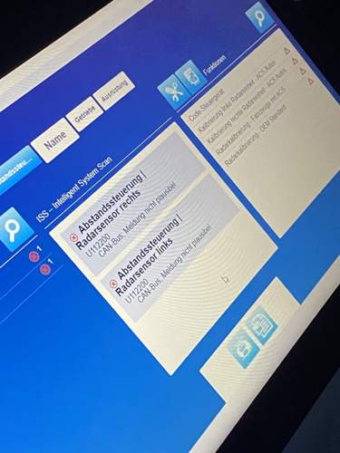

Ich habe folgendes Problem mit dem ACC.
Nach einem Wildschaden wurde der radarsensor Fahrerseite beschädigt so das es gebrochen war auch ggf Feuchtigkeit locker eingedrungen ist,so dann hab ich ein gebrauchten Sensor gekauft und bei audi den kompetenten Schutz deaktivieren lassen um bei kollegen in der Werkstatt das ganze zu kalibrieren zu lassen hat auch alles funktioniert bis dann bei datenbus diese in der Überschrift folgende Fehler angezeigt werden.
Fahrzeug ist 72tkm gelaufen 2017er und vor kurzem hat ein audi Werkstatt techniker mich gewarnt das die Batterie nicht mehr die volle Kraft hat wobei ich noch nie was diesbezüglich feststellen konnte.
Kann mir jemand vielleicht ein rat geben ausser das es fahr zur Audi heißt ?
Anbei ein screenshot vom fehler.
Mit freundlichen Grüßen
Isi

Falsches Forum hier ist B8. Also bis 2016.
Da ist kein oder falscher Datensatz drauf. Wundert mich, dass dieser überhaupt sich grundeinstellen ließ...
Ist hoffentlich keine Vorserie. Hast du die Teilenr des nachgekauften? Und die Softwareversion (Aufkleber/Scan)?
Das Steuergerät muss mittels SVM-Code parametriert und rückdokumentiert werden, wenn es eine andere Teilenr/SW-Version als das alte hat, siehe Teilekatalog bzw. OT-Merkblatt bei Audi. Geführte Funktion "Steuergerätewechsel" durchführen bei Audi lassen...
ist keine Vorserie - das ist schon mal gut.
dann bleibt wohl nur die geführte Fehlersuche mit ODIS um die richtigen Parameter aufzuspielen. Das geht nur bei Audi bzw. jemanden mit entsprechendem Zugang
Ob es den passenden Parametersatz bei VCP gibt, weiß ich jetzt nicht...
Danke du hast mir echt weiter geholfen jetzt brauche ich in raum lübeck oder Hamburg mit dem ich das raufspielen kann
wohl am einfachsten bei Audi...

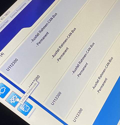

Hi ich greif hier mal rein. Hatte an meinem A7 4g auch vorne rechts einen Treffer. Hab jetzt mal das Radar von einem Freund bekommen. Mein altes hatte die Endung 561 Baujahr 2011 und das vom Kollegen 561B Baujahr 2017. Jetzt schmeißt der mir ebenfalls die Fehler
Strg. DISTANZREGELUNG
B200500 Datensatz ungültig
U110100 Komponentenschutz aktiv
Strg. DIAGNOSEINTERFACE FÜR DATENBUS
U101400 Steuergerät falsch kodiert.
Kann mir jemand sagen was jetzt meine nächsten Schritte sein sollten?
Da sind noch mehr Fehler aber die ordne ich als Folgefehler durch die oberen ein.

Hi
Kompenentenschutz muss raus mittel onlinecoding.dann muss eigentlich der richtige Datensatz rauf dann sollte es eigentlich wieder richtig laufen..oder es muss zusätzlich kalibriert werden..

Auf dem Bild ist neu und alt?
Falls ja, kannst du die Haltplatte umbauen. Die Software sollte aber gleich sein, da beide Sensoren links/rechts abhängig sind voneinander (Master/Slave), d.h. der alte Sensor sollte hochgezogen werden auf Index B, vielleicht gibt es eine TPI mit SVM-Code von Audi zum Update. Dann wird auch beides neu parametriert.
Ja genau auf dem Foto ist der alte und der neue zu sehen.
