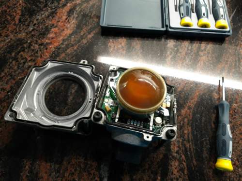

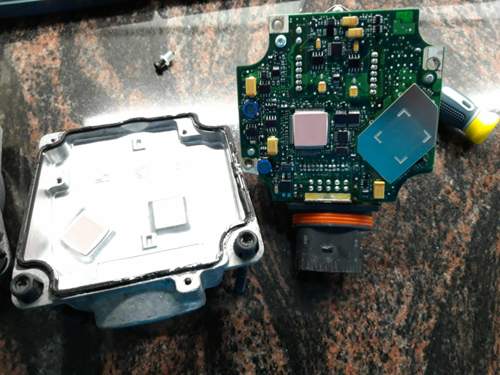

Bin VCDS User, Fehler hab ich schon überprüft: Elektromagnetischer Fehler, es liegt am Radar.
Hab den auch schon ausgebaut und "Innerlich" kontrolliert, Dabei festgestellt das im Auge alles lose ist und ordentlich rappelt.... Kabel haben Durchgang und Kontakte sehen gut aus.
Bilder im Anhang .

Es kann gut sein das dein Auge am verrecken ist.
Der Fehler wird von der Radareinheit selber ausgewertet. Empfängt sie zu viele Störungen wird dieser Fehler gebildet. Das kann natürlich davon kommen, das wirklich viele elektromagnetische Störungen auf das Auge einwirken - aber woher sollen die her kommen. Meist ist der Radarteil selber langsam am kaput gehen

die alten Radare für Passat B6 und B7 haben keinen Komponentenschutz. Sicher das es das Radar ist? Wahrscheinlicher ist Kabelbruch. passiert vorne an der Stoßstange ganz gerne. Welche Fehler sind hinterlegt?
Bilder im Anhang .
3AA907567 Radar 1
3AA907567 Radar 2
3AA907567 Radar 3
ich habe auch so ein Radar noch liegen was innen klappert und es kein Auto erkannt hat. wollte ich schon immer mal öffnen. danke für die Bilder.
gut, dann ist es ja eindeutig. anderes kaufen, einbauen, codieren, Fehler in anderen Stg löschen, einstellen/kalibrieren fertig.
