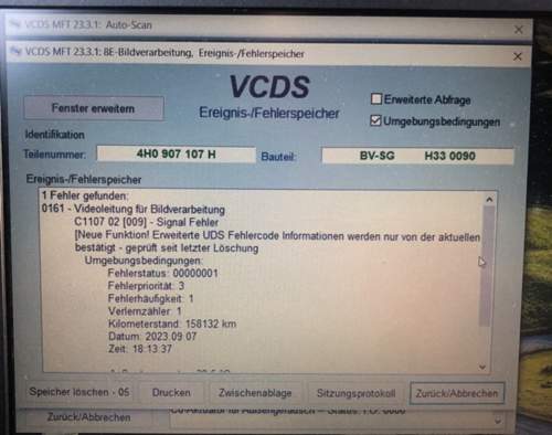

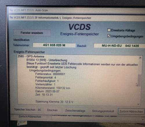

ich habe seit kurzem einen A6 C7 mit ACC ohne Spurassistent.
Im VCDS habe ich diverse Fehler welche ich nun nach und nach behebe.
Einige sind bereits verschwunden nachdem ich eine neue Batterie verbaut habe.
Was mich nun wundert ist, dass die Kamera beim starten nicht gefunden wird (so zumindest die Meldung aus dem Bildverarbeitungssteuergerät).
Allerdings funktioniert der Fernlichassistent.
Somit müsste die Kamera und dessen Verbindung in Ordnung sein. Oder sehe ich das falsch?
Meiner Info nach, müsste dieser ja die gleiche Kamera nutzen.
Jemand ne Idee wo man suchen soll?
Danke euch :)

Am besten suchen wir mit einem vollständigen Fehlerscan, bevorzugt VCDS.
Hast Du Matrix-Scheinwerfer? Verkehrszeichen-Erkennung?
Themenstarteram 13. Mai 2024 um 15:51
Nein nur LED Scheinwerfer und keine Zeichnerkennung
Mal der volle Scan. Ja GPS Antenne ist auch ein Faktor für das ACC, aber alles nach einander und erstmal die „teuren“ Dinge

5F-Informationselek. I -- Status: Fehler 0010

2 Fehlercodes gefunden:
145408 - Funktionseinschränkung durch empfangenen Fehlerwert
U1113 00 [00001001] - -
[FAULT_CIS_NAVI_FAIL]
bestätigt - geprüft seit letzter Löschung

1 Fehler gefunden:
00862 - Antenne für Navigation (GPS) (R50)/(R52)
011 - Unterbrechung

1 Fehler gefunden:
0161 - Videoleitung für Bildverarbeitung
C1107 02 [00001001] - Signal Fehler
[No_camera_found_on_startup]

Danke, jetzt wird es klarer. Ich wollte nur sichergehen, dass Du die große Kamera hast.
Dein ACC steigt häufiger und früher aus wegen des fehlenden Signals der GPS-Antenne. Also wird mit und ohne Kamera da nichts funktionieren.
Der Kamerafehler ist ein Klassiker. Zu untersuchen sind die Kamera, Stecker, Kabel, Stecker am Steuergerät für Bildverarbeitung und dieses höchstselbst.
Im Forum war es zu mehr als 90% die Kamera.

Das nächste Mal den Fehlerbericht bitte als Textdatei anhängen, sonst scrollt man sich zum Wolf, wenn man mehrmals was nachschauen oder kopieren will.
Laut der Fehlermeldung geht es um J851 und das ist das Steuergerät im Beifahrer-Fußraum unter dem Teppich.
die Fehlermeldung lautet
Zu Deutsch: Beim Start wurde keine Kamera gefunden
das bedeutet für mich Videokabel oder Kamera defekt, meist ist es die Kamera.
der nächste Fehler, den ich beheben würde, wäre folgender:
011 - Unterbrechung
Ich würde eine neue Antenne einbauen, am besten eine Originale mit einer gewinkelten Fakraleitung hinter dem Handschuhfach oder halt wieder auf dem Dach, bis die dann erneut defekt ist. Natürlich könnte da auch das Antennenkabel defekt sein, aber meist ist es die Antenne.
Die Meldung mit der Distanzregelung ist meiner Meinung nach eine Folgemeldung wegen der defekten Antenne.
In meinem 4G ist die Kamera auch für das FLA der Matrixscheinwerfer zuständig und für die VZE. Jedenfalls habe die Systeme gemeckert, wenn als die Kamera wegen defekter Heizung bei kälteren Außentemperaturen blind war.

So bin dann nun mal dazu gekommen das ganze zu testen.
Mit einem kleinen Heißluft Lötgeräte ,oder wie die heißen. 200°C und 7 Minuten auf den Chip - Kamera schmeißt keinen Fehler mehr raus.
Scheint also geklappt zu haben.
Testen konnte ich ACC noch nicht, da der Antennenfehler noch drin ist. Habe eine Antenne von Amazon verbaut - Navi geht - trotzdem angeblich eine unterbrechung der Stromversorgung.
Themenstarteram 6. August 2024 um 6:32
Kurzer Nachtrag:
Nach ca. 50km fahrt, war der ACC nicht Verfügbar fehler nun weg und ACC funktioniert.
Lösung war also ne billige Amazon Antenne, sowie das heißmachen des Kamerachips
Das mit dem Kamerachip ist der Kracher. Halt uns bitte auf dem Laufenden, ob das von Dauer ist.
Danke für die Rückmeldung. Ob das länger funktioniert, würde mich auch interessieren.
Die Geräte zum Erwärmen von Gegenständen heißen übrigens sich nicht Heißluft Lötgerät, sondern Heißluftpistole :D
