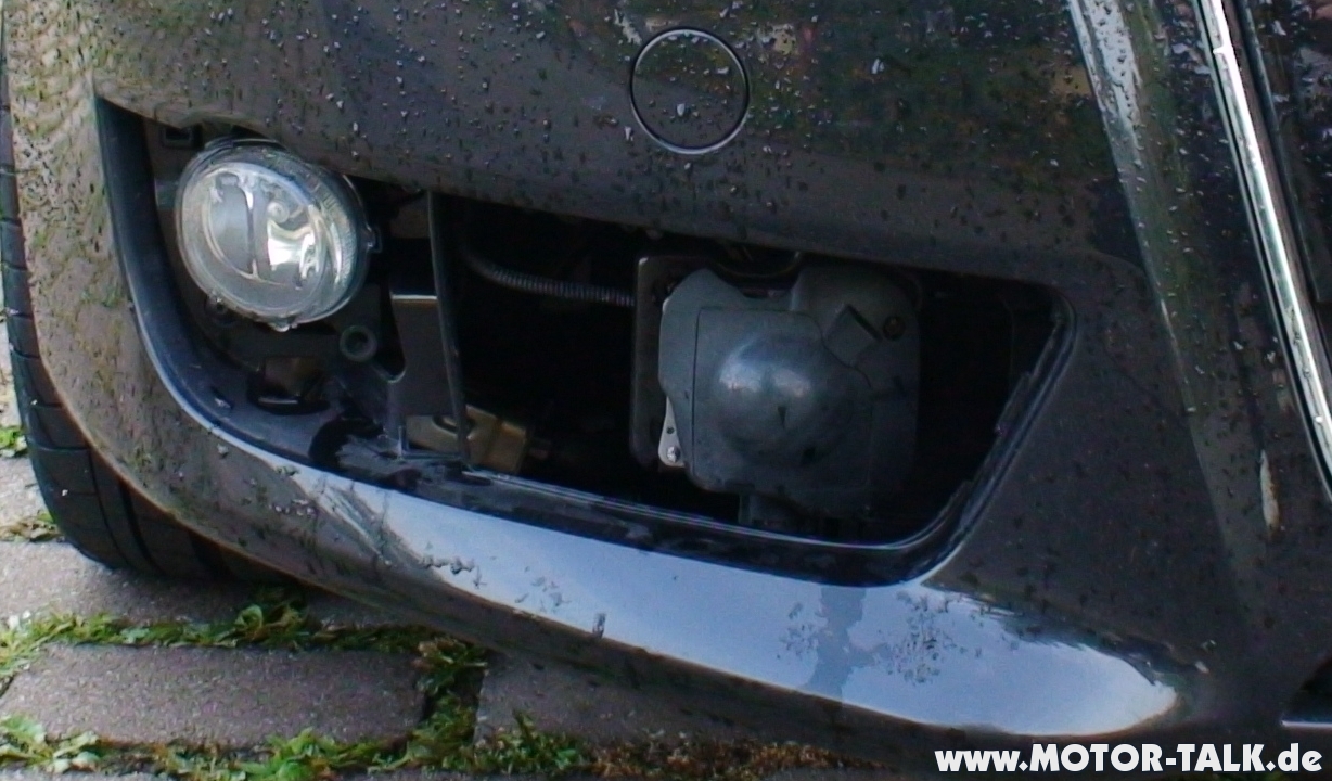

hatte eigentlich vor, meinen Grill gegen einen vom 3.0TDI zu tauschen.
Lt. der Beiträge hier im Forum muss dazu die Stoßstange ab.
Muß ich danach tatsächlich für mehrere hundert Euros mein ACC justieren lassen ?
Damit würde der Umbau ganz klar ausfallen.

also ich habe mir das heute mal angeschaut. und habe mal die abdeckung des nebelscheinwerfers entfernt ..
das ACC is weder am Frontteil noch am Kühler befestigt .. es ist direkt am Rahmen des Autos angebracht .. nicht wie schon oben beschrieben beim A6 im Kühlergrill .. sollte also kein thema sein den grill zu wechseln ..
mfg blood

meine Frontverkleidung(Stossstange) wurde aus- und eingebaut ohne das ACC neu zu justieren. Kühlergrillumbau.
Nur nach einem Frontschaden und einer neuen Frontverkleidung wurde das ACC neu eingestellt.
hier ein Bild ohne die Nebelscheinwerferverkleidung
http://www.motor-talk.de/.../Attachment.html?attachmentId=578552
ACC hängt an einem eigenen Blechhalter.
Interessant, genau nach dem habe ich gesucht. Unglaublicherweise hält sich dieses "Gerücht" standhaft auch teilweise in den Werkstätten, das ist wohl wirklich ein geistiges Überbleibsel vom A6.
also noch einmal für die Suche: Die ACC muss nicht justiert werden wenn man die Stoßfängerabdeckung vom A5 demontiert, zb. um den Grill auszutauschen, oder wie in meinem Fall, Lackierarbeiten am vorderen Stoßfänger plant. Damit wird die Demontage der Stoßstange mit ACC beim A5 überhaupt kein Problem.
also nix einreden lassen! :D
LG Geri ;)
das gerüchst ist keins.
ich wechsel jeden tag zig stosstangen und grills.
die ACC sensoren müssen neu justiert werden
wenn ihr es nicht glaubt,dann macht mal nur.
das acc wird danch nicht gehen.und der eintrag im fehlerspeicher lautet ACC verstellt.das merkt das system von selbst.
der fehler geht erst nach dem justieren weg.
als denkhinweis was am stossfänger in mm verschoben wird ist in paar hundert meter mehre meter daneben.

jaja, du hast ja Recht - wenn denn der Sensor mit der Stoßstange verbunden ist. Aber nach den Berichten hier und auch nach Lektüre von Werkstattanweisungen für den A5 dürfte doch der ACC Sensor am Auto in seiner ursprünglichen Position verbleiben. Deswegen bin ich jetzt ein wenig verblüfft dass du das Gegenteil behauptest.
Geri, nun etwas verwirrt :D

Hallo, hier eine reale Info.
Für eine tadellose ACC-Funktion ist eine korrekte Justage Voraussetzung.
Eine Neujustage ist erforderlich,
Die Spur der Hinterachse eingestellt wird.
Der komplette Sensor für automatische Distanzregelung getauscht wird.
Richtarbeiten am rechten Längsträger durchgeführt wurden.
Ein Schaden am Frontende besteht.
Der Dejustagewinkel größer als – 0,8° bis + 0,8° ist.
Tipp:
Bei Funktionsstörungen sind mögliche Verunreinigung am Sensors wahrscheinlich. Das
Lufteinlassgitter vor dem Sensor bitte abbauen, und den Sensor vorsichtig reinigen.
Hinweis:
Bevor eine ACC-Justage durchgefürt wird, ist zunächst der Fehlerspeicher auszulesen und eine
Fehlerbehebung vorzunehmen. Angeblich ist im „Messwerteblock 2“ des ACC-Steuergeräts ist zu erkennen, ob der Sensor nur leicht verstellt ist.
