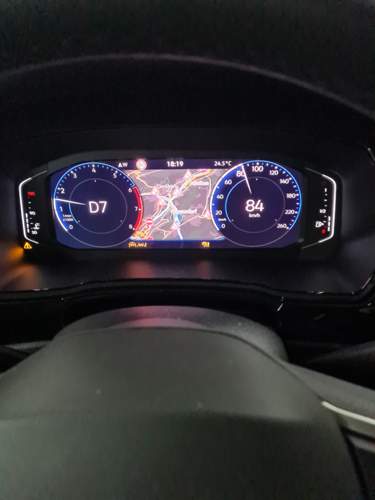

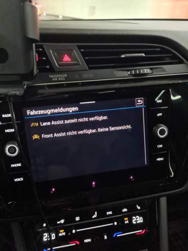

Ich hatte nun in ca 1800km bereits zwei mal die Situation, dass ziemlich penetrant der "Christbaum aufleuchtete" mit ACC: Keine Sensorsicht und dann einzeln die ganzen Assistenzssysteme, Front Assist etc... sich mit gelben Meldungen im Display sowie Gelben Warnlampen abmeldeten für ca 3-4min. Danach wieder alles ohne Probleme.
Sensor war immer sauber.
Beide Situationen waren auf der Autobahn, Kolonnenfahrt sehr stabil hinter einem schwarzen Auto mit praktisch null relativer Bewegung.
Ist das eine weitere zu akzeptierende "Betriebsgrenze" oder muss ich dem Sensor nachgehen?!
Im ersten Moment erschrickt man ziemlich.
ACC war ausserdem gar nicht aktiv.
Das ginge auf alle Fälle auch diskreter...

Foto ist im Tunnel kurz nach Ausfall, Ausfall jeweils draussen bei vollem Sonnenlicht.

Fehler auslesen lassen, dann weiß man, in welcher Richtung man suchen muß. Die Systeme brauchen meist mehrere Daten aus anderen Stg, tritt da ein Fehler auf, funktionieren z.B. ACC nicht mehr.
Es gibt ein Problem mit defekten Lenkrädern, zieht sich quer über einige WV Modelle. Der Fehler äußert sich mit sporadisch ausfallenden Assistenzsystemen. Am besten beim VW Service nachfragen, über die FIN sollte man herausfinden können ob man betroffen ist und das Lenkrad getauscht werden muss.

Die Frage ist erstmal berechtigt: Deine Assistenzsysteme funktionieren, zeigen jedoch unter bestimmten Bedingungen aus Deiner Sicht Fehlverhalten. Du suchst nach Nachvollziehbarkeit und kommst auf das schwarze Auto vor Dir.
Die Systeme werden ja aus verschiedenen Parametern gespeist: ACC aus Abstand des Radarsensors, dem die Farbe des Autos und Striche auf der Fahrbahn egal sind, sondern der Entfernungen zwischen Objektren misst. Übliche ACC Probleme treten eher bei heftigem Niederschlag auf, der zuverlässige Messung des Radarsignal verhindert, bei vereister Front im Bereich des Radarsensors oder bei zugeschneitem / massiv verschlammtem Radarsensors auf - da kein zuverlässiges Signal gemessen wird, schaltet ACC dann lieber ab.
Lane Assist speist sich aus optischen Daten, nämlich den Bildern der Kameraführung im Innenspiegel die Fahrbahnbegrenzungen registriert - da könnte die Farbe des Vorderwagens schon eine Rolle spielen, zumindest unter bestimmten Lichtbedingungen. Probleme tauchen gern durch verdreckte Scheiden im Bereich rund um die Kameras auf oder bspw. Sichtbehinderunegn durch in diesem Bereich angebrachte Vignetten.
Der Kollissionsassi nutzt beides zusammen, sowohl Bilddaten der Kameraführung als auch die Parameter des Radarsensors.
