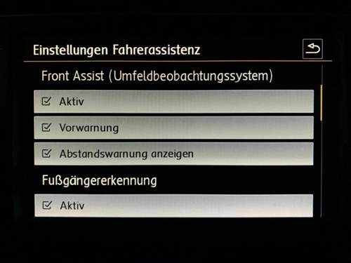

Werte Foristen,
die aktuelle Preisliste eines EU-Händlers für einen B8 Highline führt in der Beschreibung der Serienausstattung auf:
a) ACC - nur in Verbindung mit Schaltgetriebe oder
b) ACC inkl. Front Assist bis 160 km/h und Notbremsfunktion bis 30 km/h (nur in Verbindung mit DSG)
Die technischen Informationen von VW erklären: „Front Assist“ arbeitet unabhängig von der „automatischen Distanzregelung ACC“. Aber haltet ihr es für vorstellbar, dass bei einem B8-Handschalter mit ACC kein FrontAssist verbaut/aktiv ist?
Ich würde eher vermuten, dass vielleicht ein Interpretationsfehler bei der "Übersetzung" der Informationen aus dem EU-Bezugsland dahintersteckt und hier die ACC-Funktion "Fahrzeug bis zum Stillstand stoppen", die es nur beim DSG gibt, für diese mich verwundernde Prospektangabe gesorgt hat?
In diesem EU-Bezugsland ist der B8 auch nicht mit Standheizung bestellbar. Vom Händler konnte ich das Bezugsland nicht in Erfahrung bringen. Habt Ihr eine Idee, um welche Landesversion es sich bei diesen B8 handeln könnte? Dann wäre über den VW-Konfigurator dieses Landes etwas leichter zu recherchieren, wie ACC und FrontAssist dort konfiguriert sind.
Besten Dank für Eure Unterstützung

Ich denke der Front Assistent ist nur verbaut, wenn DSG verbaut ist, da auch dort der Wagen bis zum Stillstand bremst und dies bei einem Fahrzeug mit Schaltung dem Getriebe schaden würde.
der FrontAssist läßt sich z.B. auch beim Trendline im deutschen Konfigurator bei einem Schaltgetriebe auswählen und gehört ab Comfortline ohne Beschränkung auf DSG zur Serienausstattung.

Ich besitze ein EU Wagen Land Polen b8 variant CL assis verbaut nur LA werde ich codieren
Front/ unfallbeobachtungssystem
VZE
Not brems Funktion
GRA
H LED mit DLA
Usw
Mit DSG hat es nichts zu tun das ganze geht bis 30km/h soweit mir bekannt

haben einen B8 aus Dänemark mit Schaltgetriebe incl. ACC und Front Assistent, und das funktioniert auch
In D kann man ja die Option ACC bis 210km/h dazu bestellen. Bei den Reimporten gibts das Extra gar nicht.
