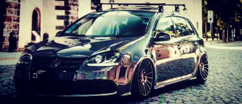

Hallo..mein Vorgänger hat ziemlich viel an der Achse verändert. So das die Reifenstellung extrem unten nach außen stehen. Jumpen heißt das glaube ich. Querlenker sowie Längsträger verändert. Nun war ich beim Gutachten...
Soll ich jetzt die ganze Achse auswechseln lassen...weil zwei Werkstätten den Umbau abgelehnt haben...
Ohne positives Gutachten bekomme ich es nicht angemeldet.

Längsträger ??? Gib den Karren zurück, oder stell mal fest was da tatsächlich gemacht wurde.
Themenstarteram 12. April 2021 um 15:19
Veränderungen am Längsträger,Querlenker..
Rahmenschnitt
Bei Rahmenschnitt denke ich haste keine Chance.

Ok also von dem was ich sehe hast n Gewinde drin wegen zu tief und Verspannung der Feder nicht ausreichend …
Wenn du auf Original gehst wird er hoch gehen dazu brauchst Original Federn oder Zubehör Federn.
Hauptproblem ist, dass du Veränderungen an der Karosserie hast. Das wird eine teure Instandsetzung beim Karosseriebauer.
Willst du nur, dass er optisch gut aussieht oder brauchst du ein Auto zum fahren?
Wo hast du den her? Wenn soll der Händler den reparieren.

Es ist viel zu machen wobei viele Sachen sind Kleinigkeiten. Hauptproblem ist Karosserie und das Fahrwerk.

Ich würde ihn verkaufen, bestimmt mit Verlust, aber billiger als wenn sie die ganzen Baustellen abarbeitet.
Ich vermute mal es wurde nur am Tuning gearbeitet aber die technischen Sachen waren wohl eher nebensächlich.
@Frank.k74 schrieb am 13. April 2021 um 13:12:55 Uhr:
Stimme da Frank zu. Kleiner Verlust ist tragbar, als ein großer finanzieller Verlust. Auch wenn Sie äußert, dass es nicht am Geld hapert, sollte man trotzdem den Sinn der Sache geschweige denn die Realität betrachten.
PS: Wir meinen es nicht böse mit Dir. Eher wollen wir Dich davor bewahren Geld in den Ofen zu werfen.
Ich denke,den Wagen kann man nicht retten.
Was soll man denn am Längsträger machen?
Schweißarbeiten ja schon mal nicht!
