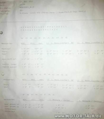

habe bei mir mit Lemförderteilen die VA überholt. An der VA war vorher der Sturz bei -1,30 also am Limit. Sollwert Min. -1,29 Max. -0,49. Nun ist der Sturz bei -1,44/-1,48. Schrauben wurden natürlich angezogen auf einer 4 Säulen Hebebühne. Lt zwei Werkstätten soll ich an den Querlenkern und Schrauben nichts machen und alles so lassen, da einwandfrei. Schaut Euch mal den Vermessungsprotokoll an, soll ich mir bei MB die Schrauben zum Einstellen vom Sturz für die Querlenker kaufen und versuchen den Sturz in den Sollwert zu bekommen oder so lassen? Kriegt man es überhaupt bei nem 211er mit 19er Felgen es einigermaßen hin mit dem Sturz?

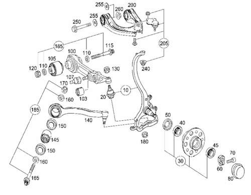

Die Schraube Nummer 165 darf man nur anziehen wenn das Auto vorne eingefedert ist. Beim W211 ist da ein Langloch am Rahmen. Wenn man die oben auf der Hebebühne anzieht während das Fahrwerk ausgefedert ist, dann stimmt der Sturz nicht. Du musst auf beiden Seiten die Schraube 165 lösen und dann wieder anziehen während das Auto am Boden oder auf nem Klotz oder so steht.

hab ich doch geschrieben, siehe oben. Könnt Ihr mal eure Sturzwerte VA & HA mit meinen vergleichen? Avantgarde mit Stahlfedern.

Günter, so ist es leider. Alles nur ... . Hab nun Sturzschrauben reingemacht, im Zustand mit Fahrer bringen die um die +0,10 (Leer +/- 0,50), alles nun im grünen Sollbereich und die Karre fährt sich wie auf Schienen. Hat aber 1,5 Stunden gedauert, die Zeit aber muss man sich auch für sowas nehmen. Spart Euch den 50er für die Achsvermessung um die Ecke und machts einmal aber richtig ;)

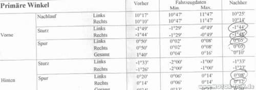

nachdem ich meine Koppelstangen nun verbaut habe (vorne und hinten je 3cm tiefer gelegt) bin ich direkt zum Vermessen gefahren.
Siehe da, die Werte sind nicht perfekt einstellbar. So wie von den anderen hier schon geschrieben.
Fzg: E350 CDI Original 18" Felgen mit AMG Logo
Reifenbreite 245 vorne und hinten 265
Würdet ihr das so lassen oder lieber wieder zurückstellen? Habe keine Lust, nach 5000km neue Reifen zu kaufen. Siehe Anhang das Vermessungsprotokoll.

Nur die Schrauben reinmachen reicht nicht!
Nach Verbau der Korrekturschrauben musst du unbedingt zur Vermessung! Durch einen anderen Sturz (du machst ja eine Versatzschraube rein) ändert sich auch die Spureinstellung. Die dürfte dann jetzt falsch sein!
Ich kann nichts lesen!
