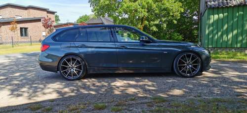

Ich mach dat immer selber. Jedoch brauchte ich ein Protokoll für den TÜV. Also einmal 10,50€ bezahlt, nur fürs messen mit Laser. Vorne war minimal Nachspur. War so gering das es dem Prüfer nicht störte. Habe dann selber nochmal nach gestellt. Fahre vorn mit leichter vorspur. Das Fahrzeug fährt sich so viel agiler.
