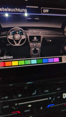

Themenstarteram 21. September 2024 um 6:45
@mace01 schrieb am 19. September 2024 um 19:19:41 Uhr:
Das stimmt so nicht.
Du kannst auch mit nur "weißem" Ambient Light den MIB so codieren, dass du dort die Farben auswählen kannst.
Habe ich allerdings mit OBD11 bis dato nicht zum Laufen bekommen, obwohl ich alles versucht hatte.
Dies hatte ich damals versucht:
https://www.motor-talk.de/.../asset-png-jpg-i209570768.html
Das hatte ich mal versucht, grundsätzlich klappt alles so das man unten die Farbewahl auch angezeigt bekommt allerdings ist die Leiste komplett Grau, oben steht dann noch das das Ambientelicht Aus ist, was ich auch nicht ändern kann und somit garnichts einstellen kann in den Türen und im Fußraum funktioniert sie aber trotzdem ganz normal, nur das ich rein garnichts einstellen kann und die Farbleiste halt nur Grau ist.

Vielen Dank auf jeden Fall schon mal, Meiner ist BJ 2018, der Link ist ja quasi für die FL Modelle ob es da Abweichungen gibt weiß ich ehrlich gesagt garnicht ;) es gibt ja den Unterschied Ambientebeleuchtung „Normal“ und die „Pro“ Ich habe die normale Variante wo sie quasi nur weiß leuchten, die Anleitung ähnelt ja sehr der anderen möglicherweise liegt der Fehler dadrin was du noch geschrieben hast das die Farben noch gesetzt werden müssen, damit habe ich mich noch nicht auseinandergesetzt, hattest du das damals gemacht ? :)
Nicht FL, dann sollte der Link der richtige sein:
https://www.motor-talk.de/.../...mit-vcds-beim-passat-b8-t5076275.html
Ambientenleisten-Ein/Aus-Knopf - ja, ich glaube darüber einschalten und dann ercheint die Farbauswahl. Bei dir alles nur grau. Ja, ich glaube, dir fehlt noch das Setzen der Farben. Das habe ich gemacht. Kann mich aber nicht erinnern, wie das genau war. Muss aber auch da irgendwo sein.
Ich schalte Ambientenbeleuchtung ein, wähle eine Farbe und dann setze ich sie wieder aus, weil ich während der Fahrt keine Fußraumbeleuchtung angeschaltet haben will. Bei mir ist das irgendwie gekoppelt, aber vielleicht ist das beim FL anders.
