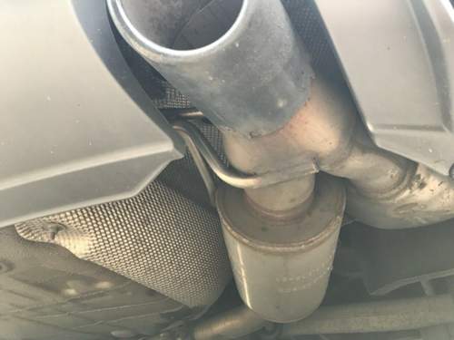

Hallo liebe Gemeinde,
ich bin seit gestern stolzer Besitzer eines A5 3.0 TDI Cabrios, der nächste Sommer kommt ja bestimmt ...
Und nun kommen über die Winterpause gleich die ersten "Umbau-Ideen", ich bin bei diversen Probefahrten einen 3.0er TDI mit org. Soundmodul gefahren, der wagen war nix, aber der Sound war cool.
Jetzt möchte ich sowas in meinem neuen verbauen, stellt sich mir nur die Frage, original von Audi (ca 900 € Material), oder vom Zubehör (Eberspächter usw)?
Normalerweise würde ich sagen, original ist immer am besten, aber ich habe gesehen, dass es für die zubehöranlagen noch Soundbooster gibt, die noch mehr Klang generieren, ist das beim Original auch möglich?
Und ich stehe auf ordentlich Sound... Mein Benziner ist ein V8 mit ordentlich Sound, der Diesel soll zumindest per Knopfdruck Krach machen können.
Ich habe gestern gesehen, dass ich kein "Active Drive Menü" habe, wo man wohl die Soundstufen einstellen könnte...
Hat jemand hier Infos oder Erfahrungen für mich?
Vielen Dank euch allen !!

viele Fragen werden in dem "Soundmodul für Diesel nachrüsten" Thread geklärt.
Zur schnellen Erklärung:
Audi Original = Zubehör (Ebersbächer)
Sound mit dem System zu leise fürs Geld. Mit Active Sound Gateway lauter aber synthetisch und mit Drehzahlbegrenzung. Erst mit A6 BiTu-Steuergerät sinnvoll. Kosten gehen dann aber inkl. Montage in die 1700€ Richtung.

Also meint ihr, wenn ich jetzt ein Original Audi Nachrüstset bestelle in der Bucht ( 900.-), bin ich vom Klang enttäuscht?
Den Einbau kann man wohl als Handwerker selbst vornehmen, oder? 2 x Rohr durchtrennen, Kabel verlegen und per Plug&Play anstecken?
Wie gesagt hab kein Drive Select, dass heißt der Sound ist immer gleich laut?
Sollte ich gleich das A6 Steuergerät + Soundbooster (Alex o.ä.) mitordern, oder könnte ich das ohne großen Aufwand nachträglich machen?
Danke für eure Infos!!
am 17. November 2017 um 9:49
Handwerklich richtig, das Kabel geht bis vorn am Handschuhfach vorbei bis zur Mittelkonsole
Drähte aus und einpinnen mit entsprechendem Werkzeug machbar.
A6 Steuergerät werden auch mal gebraucht angeboten, Soundbooster, also Alex, auch und können durch Plug&Play relativ schnell zusätzlich aktiviert werden

1. ja wirst enttäuscht sein. Zunächst viel zu leise, Drehzahlen ab 2300/min abgeschnitten.
Zumal bei Abschaltung der Wagen bei Geschwindigkeiten um 160km/h aufgrund des kleineren Endschalldämpfers lauter ist (wo man es aufgrund AB-Fahrt nicht gebrauchen kann).
2. Soundsystem kostet 845 Euro. Kannst jeden Freundlichen überzeugen von dem Preis, wenn Du das Angebot vom AZ Essen zeigst.
3. Der Einbau hat bei mir im AZ Freudenstadt trotz Erfahrung 4 Stunden gedauert (Cabrio ist wohl schwerer zugänglich). Die Kabelverlegung und Anbindung an die Elektronik (nicht nur im Heck sondern auch bis nach vorne ins Cockpit) hätte mich abgeschreckt.
4. Drive Select würde ich mir entweder nachrüsten oder zumindest codieren lassen (@Scotti ist da z.B. ein guter Ansprechpartner).
5. A6 STG und Modul kann ohne Aufwand angeschlossen werden. Dauert keine Minute.

Drive Select ist von Vorteil, weil Du dann die App nicht brauchst um die klangprofile einzustellen. Ist schlicht weniger Umständlich.

Habe ich das jetzt richtig verstenden, dass es den besten Sound erst durch das A6STG in Verbindung mit dem Alex Modul gibt? D.h. ich müßte mein Original STG, welches beim Einbau der Active Sound Anlage bei Audi verbaut wurde, mit einem A6 STG tauschen?
Ist das dieses STG auch da, wo ich das Alex STG verbaut habe und genauso einfach zu tauschen?
Bezugsquelle?Preis?
@Gerhard12 schrieb am 20. November 2017 um 08:27:28 Uhr:
Bezugsquelle?Preis?
1. ja
2. ja (einfach umstecken. Original für Tüv verbaut lassen)
3. Internet / Ebay etc. Bitte auf die genaue Sachnummer achten (google). Preis war bei mir damals gebraucht 180 Euro.
