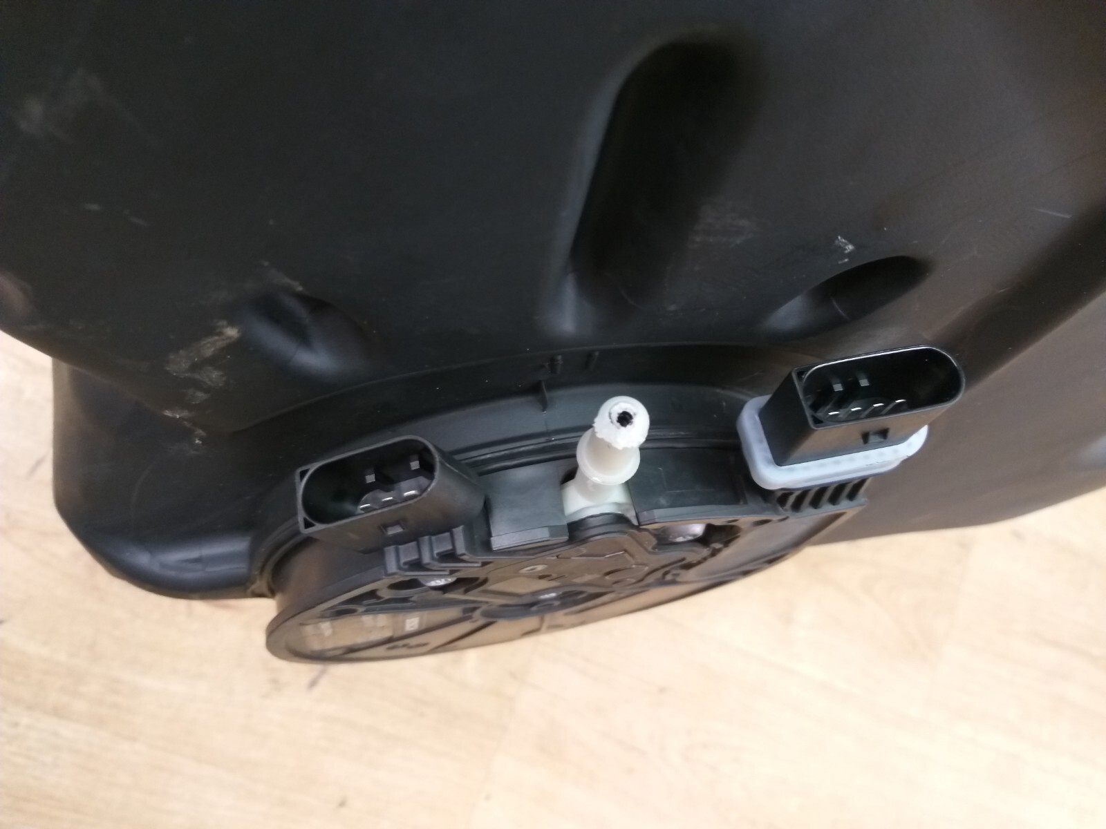

Hi Gemeinde,
kann mir jemand sagen,wie ich den Schlauch unten an der Pumpe vom Ad Blue Tank ab bekomme zwischen den 2 Steckern auf dem weißen Röhrchen. Der Schlauch läßt sich drehen,aber wie geht der ab?Würde das Ad Blue gerne ablassen da es schon länger drin ist und der Tank ist noch halb voll,das Ad Blue soll ja mit der Zeit "Altern" oder gar kristallisieren oder soll ich es drin lassen habe kein so gutes Gefühl dabei?Oder wie lässt sich das absaugen habe das heute schon probiert über den Einfüllstutzen,du kommst wegen dem Knick nicht in den Tank zum absaugen.Siehe Bilder

Die Pumpe abnehmen. Dann läuft die Sache. Leitung kann drann bleiben. Stecker auch.

Einfach nur die 3 Torx Schrauben raus drehen und fertig?
Richtig, die 3 Schrauben und vorsichtig nach Unten ziehen.

War an der mittleren Schraube heute schon dran und habe sie leicht aufgeschraubt,habe mich aber nicht getraut da was zu öffnen und sie wieder angezogen.

Eine Frage hätte ich noch,wenn ich den Tank ganz leer habe,und anschließend mit frischen AdBlue befüllt habe,wird dann der Füllstand im Kombiinstrument sofort wieder angezeigt oder wie ist das dann?
War zumindestens bei mir so. Der Anzeige hat das Ablassen nichts ausgemacht. Hat danach genauso funktioniert wie vorher.
