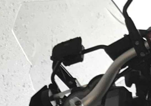

Ich kehre nächste Woche wieder zur GS zurück, möchte aber keinen BMW-Navigator mehr nutzen.
Jetzt habe ich ein nagelneues TomTom Rider 410 da, inklusive RAM-Mount-Halterung.
Allerdings würde ich das Navi gern dort montieren, wo die Halterung für den Navigator sitzt.
Gibt es einen Adapter, so dass ich dort quasi von der Garmin-Aufnahme auf das TomTom wechseln kann? Ich habe zwar schon gegoogelt(?!), bin aber entweder zu doof dafür, oder es gibt wirklich nichts.
Alternativ: Kann ich die originale BMW-Halterung beschädigungsfrei abbauen und dort eine Halterung fürs TomTom installieren? Ich möchte da für den Fall des Rückbaus möglichst nichts nachhaltig kaputt machen..

Wenn du dir mal die RAM-Mount-Halterung deines TomTom-Kits ansiehst, dann wird die TomTom-Halterung mit vier Schrauben auf die RAM-Mount-Halterung geschraubt. Auch Garmin verschraubt seine Halterung mit vier Schrauben an der Basis (sei es ein Ram-Mount-Halter oder eine Wunderlich- oder Touratech-Halterung. Es gibt bei Garmin je nach Modell zwei Schrauibloch-Schemata, das eine ist eher hochkant, das andere eher querkant. Du müsstest vergleichen, ob das Schraubloch-Schema deiner TomTom-Ladeschale zufällig auf die Garmin/BMW-Halterung an deinem Mopped passt. Wenn nicht, dann musst du dir was basteln.

Garmin verfolgt ein ähnliches Patent. Die reine Navi-Halterung ist mit vier Schrauben an einem Träger befestigt. Wenn ich das richtig gesehen habe, dann gibt es bei Garmin zwei verschiedene Schemata für die Schrauben, eine Serie hat Schrauben, die in einem liegenden Rechteck angeordnet sind, die andere Serie hat Schrauben, die in einem stehenden Rechteck angeordnet sind. Das liegende Rechteck könnte zufällig das gleiche wie bei TomTom sein. Also: Zusehen wie die Garmin-Halterung mit deiner BMW verschraubt ist, diese vier Schrauben rausdrehen und sehen, ob die TomTom-Halterung zufällig drauf passt. Wenn nicht, musst du was basteln.
Gut möglich, dass der BMW Navihalter einfach mit Schellen an "den vier Löchern" an die Haltestange geklemmt ist.
So könnte es jedenfalls bei der luftgekühlten GS klappen.
Den Halter der LC hab ich noch nicht wirklich angeschaut.
Im Endeffekt bedeutet das eigentlich, dass der BMW-Halter abgebaut wird und der TomTom-Halter mit den BMW-Schellen wieder angeklemmt wird.
Sofern das Lochbild gleich ist.
Da brauchts dann keinen Adapter oder sowas.

Ich habe mein Tomtom mit einer selber gebastelten Lösung für 4,60 € an den Original Navibügel gebaut.
Das ist auch deutlich eleganter, als die Ram Mount Kugel zu nutzen. Dazu habe Ich das Kunststoffklötzchen der Originalhalterung 2 x gekauft. BMW Teilenummer 65908525238. Dann die vorspringenden Kanten abgeschliffen, so das ich zwei Hälften hatte, die genau um den Bügel passen. Der Abstand der Bohrungen der Löcher passen auch für das TomTom ! Entweder mit Unterlegscheiben oder zwei Metallplättchen mit Bohrungen dafür sorgen, das die Schrauben nicht in den Kunststoff gezogen werden, schon sitzt das Navi. Je nach Dicke der Platten/Unterlegscheiben reichen 4 Schrauben 5 x 35 mm bzw. 40 mm Schrauben aus.

Habe die originale Halterung abgebaut, die Kabel stecken nur am Cartool-Stecker. Geht also problemlos.
Dazu habe ich jetzt beim Freundlichen 2x die Halteklemmen von der originalen Halterung bestellt, wie Boxertyson beschrieben hat.
Ist eine geniale Idee, besser und günstiger geht es kaum.
Die Bohrungen der TomTom-Halterung stimmen mit denen der BMW-Halterung überein.

Mittlerweile gibt es bei Wunderlich ein Adapter ! Passt super und wirkt auch nicht gebastelt!
