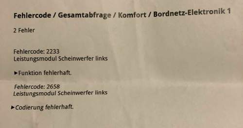

Und zwar war mein Linker Xenon Scheinwerfer am Frontglas kaputt, so dass ich mir ein neuen Scheinwerfer mit der selben OEM von Valeo bestellt habe. Ich hab den alten Scheinwerfer ausgebaut, die Steuergeräte auch und 1 zu 1 gewechselt Bzw. Übertragen. Nachdem ich alles angeschlossen habe, kam nach Starten des Motors direkt der Fehler, dass der Adaptive Light Links Defekt ist, ich dachte mir erstmal nichts da ich sowieso zum Freundlichen wollte um es anlernen/codieren zu lassen (den neuen Scheinwerfer). Nach dem ich da war haben Sie mir gesagt, dass das Anlernen/Codieren nicht möglich ist, da das Steuergerät selber kein Signal bekommt. Es hätte wohl sein können das ein Kabel eventuell nicht richtig sitzt. Nun danach wieder nachhause, Scheinwerfer ausgebaut und geschaut, alle Kabel sitzen richtig. Am nächsten Tag wieder zum Freundlichen da ich ja schon für keine Arbeit 76€ gezahlt habe und was ist wieder der selbe Fehler. Daraufhin dachte ich mir eventuell das der neue Scheinwerfer Defekt ist, was ja auch mal vorkommen kann und hab dann den alten Scheinwerfer wieder mit dem Steuergerät eingebaut da davor ja kein Fehler angezeigt wurde beim alten und nach Einbau gab er mir den selben Fehler.
Nun bin ich verzweifelt und weiß auch nicht was kaputt sein kann, denn alles geht eig. außer das Adaptive Light, den der neue Scheinwerfer fährt beim Start nicht hoch oder runter und jedes Mal der Fehler im FIS.
Was kann ich nun machen ? Was meint ihr was noch Defekt sein kann?
Ich hab mal gelesen das es auch am Niveausensor liegen kann, hat jemand damit schon Erfahrung ?
Ich danke schonmal für jede Antwort.

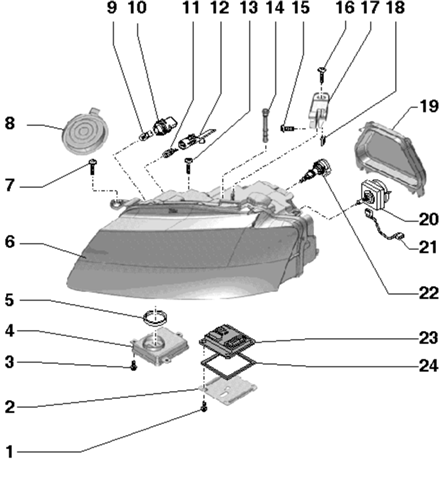

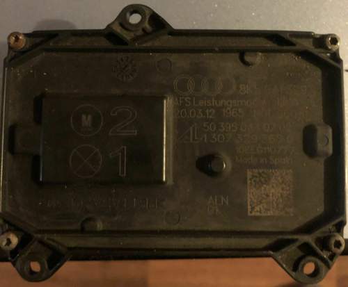

Es kann bei deinem Fz. am linken Scheinwerfer das Leistungsmodul defekt sein!
Das passt dann auch zum Fehler weil die Sicherung ja I.O. ist.
Schuldigung für die Frage aber was ist genau mit dem Leistungsmodul gemeint? Wo sitzt der denn und was ist die Hauptaufgabe ?
was die Hauptaufgabe ist? Xenon ist keine 12 Volt-Birne, sondern eine Gasentladungslampe, dazu ist Hochspannung von > 20.000 Volt notwendig. Die muss ja irgendwo herkommen.
Nicht gewusst?
Dann solltest du Arbeiten in diesem Bereich besser von Fachleuten erledigen lassen.
Nicht dass noch was passiert...

Das Steuergerät im Scheinwerfer ist nicht erreichbar was soll der Niveausensor da mit zu tun haben.
Hast du die Sicherungen überprüft?
Das Leistungsmodul im Scheinwerfer links hat eine eigene Sicherung.

Packe mal ein Foto rein, von der Teilenummer des Scheinwerfers.

Nach deinen Versuchen zu urteilen kann auch das Steuergerät einen weg haben.
@audijazzer schrieb am 26. Juni 2019 um 19:59:26 Uhr:
nach deinen Versuchen zu urteilen kann auch das Steuergerät einen weg haben. Wo hast du es her?
Hab das Steuergerät einfach vom Alten Scheinwerfer übernommen. Und es ging ja davor auch. Glaube kaum das es nach einem Aus- und Einbau direkt kaputt gegangen ist.

Eine defekte Glühlampe würde dann aber im Fehlerspeicher stehen.
