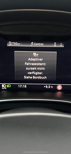

Mein A6 macht nach 28tkm schon die ersten Probleme.
Der Adaptive Fahrassistent ist nicht verfügbar. Siehe Bordbuch.
Leider ist der Fehler so nicht im Bordbuch aufgeführt.
Der Spurhalteassistent geht noch, aber ich kann ihn nicht mehr deaktivieren.
Das einzige was normal geht ist der Limiter.
Hat jemand ähnliches erlebt?

Ohne Scherz: habt ihr schon mal die "Blaulichter" (also die Sensoren) vorne im Grill sauber gemacht?! Ich hatte neulich auch das Problem und in dieser Ausprägung kannte ich es nur vom A4 aus dem Winter wenn links und rechts unten der Schnee pappt ... auf Höhe des Grills hatte ich vor einigen Tagen immer wieder das gleiche Problem und durfte feststellen: da pappen ein paar richtig dicke Viecher (Motten & Co.) nach einer Nachtfahrt auf dem Sensor und als ich die Dinger geschrubbt habe, war der Spuk vorbei …
Ja, ja die Sensoren sind da schon empfindlicher als die Vorgängerversionen bei allen Modellen. In der Waschstraße mit viel Schaum wird regelmäßig der Ausfall der Sensoren gemeldet oder was er da auch immer ins Display schmeißt. Das kannte ich von meinem Vorgänger Q5 8R so nicht.
Aber nach dem "Spülgang" ist wieder alles gut

Hatte ich auch mal - lag daran , dass jemand an meiner stoßstange hängengeblieben ist und die sensoren aus der position geschoben hat. Wäre nicht das nummernschild verkratzt gewesen, hätte ich den Unfall nicht bemerkt.
