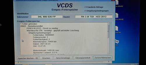

Themenstarteram 24. Februar 2021 um 18:36
Danke für die zahlreichen Antworten, also Richtig getankt hab ich auf jeden fall. ( zumindest richtigen Tank)
Ich hab gerade mal schnell geschaut per vcds ,bin leider auch auf arbeit, da kann ich jetzt nicht alzuviel machen...
Aber er hat mir jetzt das hinterlegt, was ja nun nix mit dem tanken zu tun haben kann oder?

@2.7TurboTobsen schrieb am 24. Februar 2021 um 19:36:55 Uhr:
Deine adblue leitung ist defekt.
Guck mal im Motorraum links oben am Ventil.
Solltest du daran erkennen, daß dort ein weißer Klumpen sichtbar ist.
https://www.motor-talk.de/.../...im-motorraum-adblue-t6683601.html?...
Bei mir war der gleiche Fehler im Speicher, meine Leitung undicht.
Nach der Reparatur jetzt am Wochenende ist bisher Ruhe.
Welche Menge wurde denn jetzt genau nachgetankt?
Themenstarteram 25. Februar 2021 um 6:53
Moin moin ,
also dank den Hinweis von Passat-B8BiTDI ist des Rätsels Lösung gefunden.
Habe nach dem Tipp heute früh gleich mal geschaut und siehe da ,ein dickes Kneuel an besagter Leitung.
Fettes Danke an eurer Hilfsbereitschaft und speziell nochmal an Passat-B8BiTDI.
