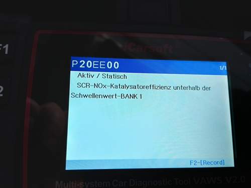

Moin Liebe Gemeinde,
nun hat es mich auch erwischt. Fehler AdBlue Kein Motorstart in 1000km.
Vor 3000km wurde der SCR-Kat getauscht und ein Update des Motorsteuergerätes vorgenommen.
Hinterlegter Fehler: SCR Nox Katalysator Bank 1 P20EE 00 [237] - Wirkungsgrad zu Niedrig
Habe mal Live Werte mitgelesen. Was mir dabei aufgefallen ist, dass sowohl NOx Sensor 1 als auch 2 beide keine Spannung anliegen hatten. Dementsprechend auch keine Werte (also 0ppm) geliefert haben.
Erst nach ein paar Kilometern bekam NOx Sensor 2 Spannung (14,xxV) und lieferte dann auch Werte. Zunächst -17ppm dann aber nach einigen Sekunden Werte die meines Erachtens nach plausibel waren und Drehzal abhängig.
Letzte DPF Regeneration war vor 423km. Also schließe ich mal den DPF aus.
Ist es normal das der NOx Sensor am Anfang keine Spannung bekommt? Und vorallem das der eine Sensor dann auf einmal misst, der andere aber dann nicht?
Gruss
NickSoft

NOx-Sensoren funktionieren nur warm, das ist soweit normal. Der erste Sensor wird natürlich schneller warm als der zweite, weil er viel näher am Motor sitzt. Ob es auch normal ist, dass keine Spannung anliegt, kann ich nicht sagen.
Was sind denn "plausible Werte"? Also was hast du ausgelesen? Wirkungsgrad zu gering bedeutet eigentlich, dass NOx2 / NOx1 erstaunlich groß ist. Wenn ein Sensor gar nichts sagt, dann sollte auch ein entsprechender Fehler drin sein.

Welches Baujahr hast du überhaupt? Die Fahrzeuge vor allem bis Euro 6b haben oft nur einen einzigen Stickoxid-Sensor. War dein Eingangsposting so gemeint, dass nach ein paar Kilometern der Sensor 2 etwas liefert, aber der Sensor 1 immer noch nicht? In dem Fall hast du ein Auto, was NOx nach SCR misst, aber NOx vor SCR nur schätzt. Es müsste einen Wert geben der sinngemäß heißt "NOx before turbo charger calculated". Die Software unterstützt dann zwar auch die bessere Variante mit 2 Sensoren, aber es ist natürlich billiger, nur einen zu verbauen...
Das funktioniert dann so, dass er NOx-vor-SCR anhand anderer Sensorwerte schätzt, entsprechend AdBlue dosiert, und NOx nach SCR misst. Wenn dann das Motorsteuergerät auf Grund eines Fehlers eines anderen Sensors NOx-vor-SCR zu niedrig schätzt, dann wird weniger AdBlue verbraucht, und dann ist ihm NOx nach SCR zu hoch. Ergebnis: Er meint, der Wirkungsgrad sei zu gering.
Diese Systeme mit nur einem NOx-Sensor sind kaum diagnostierbar.

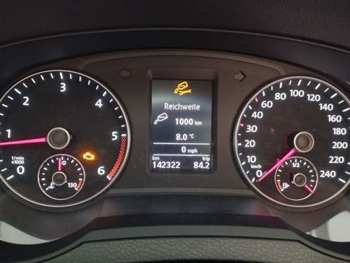

Themenstarteram 10. Mai 2023 um 13:57
Mal ein Update: Nach einigen Fahrten ist der Fehler verschwunden. Daher Termin beim Freundlichen abgesagt.
Jetzt am We 400km fahrt hin alles gut. Auf dem Rückweg nach ca. 250km wieder MKL und Fehlermeldung das kein Motorstart in 1000km.
Fehler war wieder Nox Sensor wikungsgrad zu niedrig. Nach Fehler löschen geht MKL aus, aber die Kein Motorstartmeldung bleibt…..
Leider erst für den 30.05. n Termin bei der Werkstatt bekommen :(
Bin gespannt ob der Fehler wieder verschwindet. Allerdings verstehe ich nicht warum trotz Fehler löschen die Meldung bleibt. Woher ziegt das Steuergerät den Fehler? Die Meldung kommt ja schon bei Zündung an. Da kann das Ding doch garnix messen ?!

Genau das passiert, wenn NOx vor SCR nur geschätzt wird, statt es zu messen: Ist die Abgasrückführung verkokt, dann ist der Durchfluss geringer, als das Motorsteuergerät schätzt, also ist NOx vor SCR deutlich höher, als das Motorsteuergerät schätzt, folglich wird zu wenig AdBlue verwendet, damit ist NOx nach SCR zu hoch, und das Motorsteuergerät beschwert sich über den Wirkungsgrad. Würde das gleiche Auto NOx vor SCR wirklich messen, würde der AdBlue-Verbrauch etwas steigen.

Der Fehlerspeichereintrag ist ja nicht unbedingt der Auslöser für die 1000km-Meldung. Die Meldung kommt, weil der letzte Zyklus zur Bewertung des SCR-Systems zu schlecht ausgefallen ist. Der Fehlerspeicher ist nicht das einzige, was das Steuergerät speichert.
Kannst du mal mit VCDS eine komplette ECU-Map des Motorsteuergeräts erstellen? Dabei werden alle auslesbaren Werte einmal ausgelesen. Vor allem kann man anhand der ECU-Map dann sehen, welche Werte man überhaupt auslesen kann. Ich hoffe zum Beispiel auf ein Flag, was sagt, dass das SCR-System in einem Fehlerzustand ist. Mit etwas Glück kann man anhand der ECU-Map sagen, welche Werte du mal auf einer Testfahrt protokollieren kannst.
