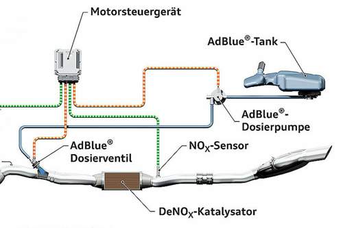

AdBlue-Fehler
Guten Tag,
Seit heute ist meine motorkontrolllampe an!
Und kein weiterer Start in 780km!
Ist jetzt die Ad Blue Pumpe defekt ?

Kann das sein dass vllt auch nur ne Sicherung defekt ist?
Weiß einer wo der Sicherungskasten für das Adblue System ist ?
@bastian081509
Bei meinem Fahrzeug hatte das Dosierventiel gehakt und dadurch den Fehler ausgelöst, dass die Motorkontrolleuchte anging, gemeinsam mit der Meldung, dass eine Messung des AdBlue Füllstandes nicht möglich sei und ein Neustart nach 800km nicht mehr ginge. Der Fehler wurde von der Werkstatt aus dem Speicher gelöscht und ist auch nicht wieder aufgetaucht. Das war jetzt vor rund einem 3/4 Jahr. Aussage der Werkstatt, das kann schon einmal passieren.
Die AdBlue Pumpeneinheit musste an meinem Wagen übrigens auch schon einmal erneuert werden, da diese nach rund 50000km den Geist aufgegeben hatte. Auch hier kam als Störmeldung nur die gelbe Motorkontrolleuchte, aber ohne jegliche Zusatzmeldung. Das SCR System scheint bei Mercedes wohl leider nicht das Beste zu sein.

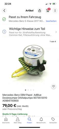

Was hat der Tausch der Pumpe gekostet ?
@bastian081509 schrieb am 12. Juli 2021 um 13:01:33 Uhr:
Hat bei mir zum Glück die MB100 übernommen. Aber das Teil als solches hätte rund 680€ gekostet, plus halt der Arbeitslohn und den lässt sich Mercedes ja bekanntermaßen fürstlich bezahlen. Daher gehe ich davon aus, dass die Reparatur locker weit vierstellig geworden wäre.

Das können viele Fehlerfaktoren sein. Nur kann man fast sicher eine einfache Sicherung ausschließen. Es kann gut möglich sein, dass dein Dosierventiel z.B. nicht nur hakt, sondern vielleicht komplett hängt und somit das System völlig abgeschalten hat. Die Pumpeneinheit würde ich bei Dir auch ausschließen, da bei mir die Zasatzmeldung, "Kein Neustart in XXX km", bei der defekten Pumpe nicht mit kam.

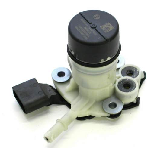

Kann man das dosierventil neukaufen ?!
Bzw austauschen ?
@bastian081509 schrieb am 12. Juli 2021 um 20:32:42 Uhr:
Bzw austauschen ?
Ich denke, nachkaufen kann man mittlerweile alles. Aber mit dem Selbertauschen hege ich doch sehr meine Zweifel. Zumal Du ja nicht sichergehen kannst, ob es auch wirklich dieses Ventil ist. Da wirst Du um eine professionelle Fehlersucher sicherlich leider nicht umhinkommen.
Hörst Du eigentlich noch dieses typische Klicken, welches die Förderpumpe macht, wenn Du bei laufendem Motor neben dem Fahrzeug stehst und es warmgefahren ist?
