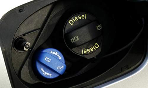

Habe eine frage zum befüllen des Adblue Tanks. Habe im Display die
Meldung das ich Adblue auffüllen soll. Habe mir einen 10l Kanister gekauft, reicht der um die Meldung weg zubekommen?

Ich fahre einen 2011 Sharan 2,0 TDI 140 PS. VW wollte 84E für 10 l, da hab ich 2x5 l Kanister bei Shell für E 17,90 gekauft. Den Stutzen gabs beim Kanister umsonst dabei, lief ohne einen Tropfen daneben in den Tank. Hatte noch 1300 km Reichweite auf der Anzeige. Reset durch 30 sec Zündung ohne Starten - Peng, fertig!

ca. 12 Euronen für 10l beim Freundlichen, Trichter genommen und rein damit.
Zündung 30 sec. ohne Anlassen und gut wars. Von wegen 1h stehen lassen.
Achtung: die 1,8l Flaschen von VW (allerdings mit elegantem Einfüllstutzen) kosten fast das vierfache auf die Menge (10l) gerechnet.

Ja, 10l sollten reichen. Nach dem Auffüllen Zündung an und 30s warten bevor der Motor gestartet wird. Siehe Bedienungsanleitung
