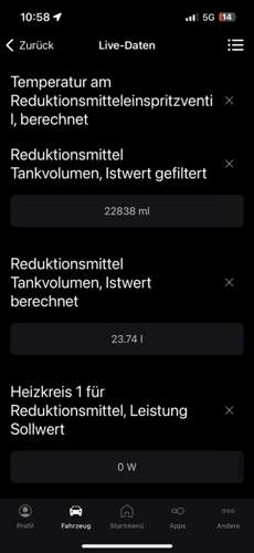

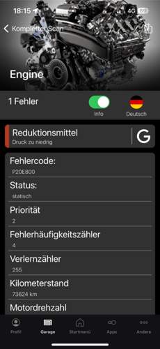

Hallo ,
Heute kam bei mir zum ersten Mal der Fehler ,, adblue Störung- kein Motorsport in 1000km ,, mit einem gelben Werkzeug Symbol.
Auslesen ergab p20e800 Reduktionsmittel -Druck zu niedrig
Ist das Problem mit nachfüllen evtl erledigt ?
Wie sind eure Erfahrungen?
Lg
16 Antworten
Füll mal ein paar Liter auf und lösche danach die Fehler und fahren. Kommt er wieder muss wohl der Tank samt Steuergerät getauscht werden...
24 l getankt und Fehler gelöscht, Fehler ist weg !
seltsam ,dass keine Meldung zum nachtanken gekommen ist , aber Hauptsache es ist wieder alles inordnung und Fehler ist weg !
.jpg
Bei mir ist der Fehler ohne Auffüllen und Fehlerspeicher löschen wieder weggegangen.
Habe trotzdem auf Garantie einen neuen Tank und neues Steuergerät bekommen.
@sdds: ältere Tanks haben das Problem, dass der Schwellwert von 3 l nicht erkannt wird und deshalb der Tank leer geht ohne Warnung. Gibt auch eine TPI dazu, die den Tausch vom Tank und Steuergerät vorsieht. Deshalb gucken, dass immer vorzeitig AdBlue aufgefüllt wird, wenn man sich diese Reparatur ersparen will.
