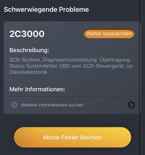

Habe bei meinem X5 M50d schon mehrere Male während des Fahrens auf der Autobahn die Meldung "AdBlue System" defekt erhalten. Bei Neustart erscheint die Meldung nicht mehr. Das Fahrzeug war bereits dreimal deswegen (erfolglos) in der Werkstatt. Software-Update, Auffüllen hat nichts gebracht. Die Werkstatt weiss um Moment auch nicht weiter. Hat jemand die gleichen Probleme? Was kann die Ursache sein? Mein X5 ist 12 Monate alt und hat ca. 12000 km auf dem Tacho.

Der Fehler lag bei meinem M50d an einem defekten Sensor im Abgassystem.
Nach Garantietausch trat das Problem nicht mehr auf

Die Meldung ist ziemlich unspezifisch und weist nach Aussage meines ??nur auf Wertediskrepanz der Sensorik hin. Das kann an vielen Dingen liegen. Bei mir war z.B. der Katalysator defekt, was aber eher ein seltener Fall sein soll.

Mein Auto hat mir neulich diese Meldung angezeigt. Keine MKL, kein Notlauf... nach einem Stopp mit Motor aus wars weg. Habe 1000km zuvor Ad-Blue(Original BMW) aufgefüllt.
Mein Händler meinte nach einer Stunde am Tester dass er wohl den Fehler „geringe Ad-Blue Qualität“ angezeigt hätte. Der Fehler ist nicht mehr aktiv, ist seitdem(500km) nicht mehr aufgetreten u d wurde jetzt gelöscht.
Hatte das, oder andere Probleme mit dem Ad-Blue System schon einmal jemand?
