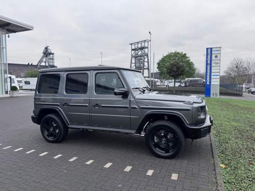

145 km gefahren seit Abholung. Jetzt steht er und kein Rad dreht sich. Zeigt AdBlue-Systemfehler und startet nicht mehr. Gleichzeitig blinkt die 'Glühspule'. Kennt jemand das Problem?

ist überhaupt AdBlue im Tank die Firmen sparen wo sie können und tanken oft nur so viel das es für die Außlieferung reicht wie sich das allerdings mit AdBlue verhält weiß ich nicht.

Ist da nicht noch Garantie drauf? Anrufen, abschleppen lassen und auslesen lassen.
Wenn wegen AdBlue die Startsperre greift, dann hilft definitiv auch kein Neustart. Nur Fehlerbeseitigung und Fehlerspeicher löschen.

Eine Startsperre wird normalerweise rechtzeitig angekündigt. Wenn sie nach 150 km plötzlich und unerwartet aktiv ist, kann es fast nur an einem Steuergerät liegen.
Für gewöhnlich, bei fehlenden AdBlue oder defekten Nox-Sensoren wird die Restlaufstrecke zückgezählt. Wenn aber mehrere Fehler gleichzeitig auftreten, dann ist das nicht so. Dann läuft der Motor weiter bis zum nächsten abstellen.
Siehe MB-Funktionsbeschreibung zur Abgasreinigung bei o. g. Motor.
10 Tage später... steht der G noch immer. Jetzt in der Werkstatt. Wurde Huckepack abgeholt und seitdem diskutieren Experten, daß das eigentlich nicht sein kann.
Letzte Aussage: Auf dem Motorsteuergerät ist keine Software (mehr).
Erkenntnis: Die Mobilitätsgarantie ist eine einzige Fehlanzeige. Anrufe auf dem normalen Weg funktionieren nicht, Anrufe über die me-Taste lösen zwar Abschleppen aus, allerdings erst nach langen Stunden. Heute habe ich dann mal einen Ersatzwagen abgeholt, in der Hoffnung, das die so entstehenden Kosten vielleicht doch für Aktion sorgen.

Der G hat 6 Wochen in der Werkstatt gestanden, Ursache für den Stillstand war eine defekte Steckverbindung im Armaturenbrettbereich. Wurde durch einen Reparatursatz behoben.
