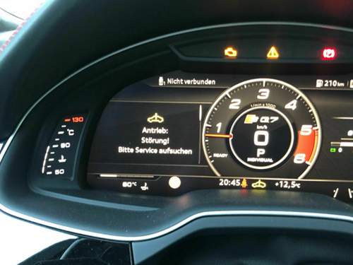

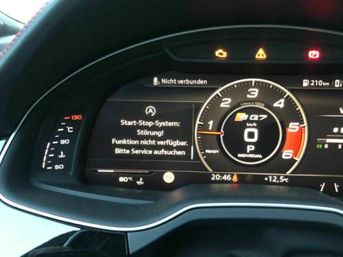

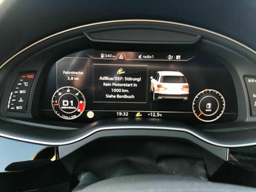

...kein Motorstart mehr möglich....lautet die Meldung.
Kam aus heiterem Himmel während der Fahrt.
Nach Motor aus und wieder an kam die Meldung gleich wieder um dann, nach 1 Min. zu verschwinden. Dann Motor aus.
Bin gespannt ob die Meldung nachher nach erneutem Start und anschließender Fahrt wiederkommt.
Kennt jemand das Problem?
Abhilfe?
Addblue tanken?
Danke für Infos...

Ab 2400km Restreichweite bekommst du glaube bei jedem 3 Start eine Meldung . Ab 1000km bekommst du es bei jedem Start gemeldet . Wenn dein Auto an ist und du fährst ihn auf 0km Restreichweite die permanent angezeigt wird . Solltest du Start stop aus machen und den Wagen an lassen , weil ein Neustart nicht möglich ist . Mich wundert es das er nix gemeldet hat 2400km lang . Oder du hast es ignoriert :-) kann aber auch ein defekt sein .....

Nein, offensichtlich kennt ihr die Meldung „Add-Blue Störung, nach 1000 KM kein Motorstart mehr möglich“ nicht?!
Aber nun bin ich 80 KM gefahren und die Meldung kam bisher nicht wieder...
Keine Ahnung was das war, vielleicht ein Schwimmer verhakt oder sonst ein Schluckauf im System....

Kleines Udate...
Habe heute 17 Liter Harnstoff tanken können.
Damit war doch wohl soviel im Tank, dass es noch keinen Hinweis auf die Restreichweite bedurfte, oder?
Übrigens auch heute bei meinen bisherigen Fahrten kam die Fehlermeldung nicht wieder...:)
