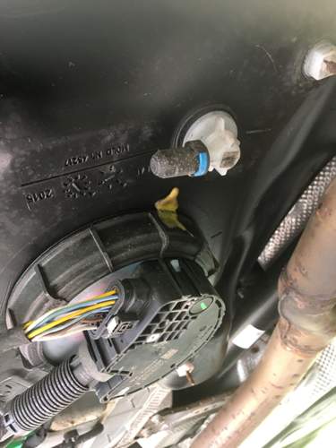

Die Teilenummer des Tiguan AdBlue Tanks ist gleich mit dem vom Kodiaq.
Hier siehst du, wie der Tank von unten aussieht.
https://www.ebay.com/itm/274901977375
unter der Abdeckung müsste die Pumpe sein.
Abdeckung runter, Schlauch abziehen und die Brühe rauslaufen lassen.
Noch mal mit AddBlue befüllen und wieder absaugen.
danach ein 3. mal befüllen und fahren.
Ablassen das Zeug, irgendwo gibt es einen Ablass-Ventil am AdBlue-Tank.
Bei Audi ist das ein Stopfen, der auf ein abgewinkeltes Rohr gesteckt ist. Spange drücken und abziehen, dann läuft der Tank leer.
Wenn du dann sicher gehen willst, ordentlich AdBlue nachfüllen und durchschütteln (Auto hin und her schieben, z.B. gegen einen Bordstein) und wieder ablassen. Dann auffüllen und eine Strecke warmfahren, damit alles durch geht, was jetzt schon im System ist. Dann sollte das erledigt sein.
Auf dem vorstehenden Foto finde ich das Ablassventil nicht, aber das sollte es geben.
Ich hab mal das vom Audi Q5 drangehängt, die schwarze Kappe auf dem weißen Anschluss ist es.
Adblue-Ablassventil Q5

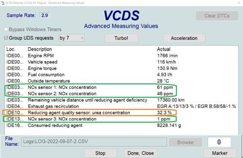

@mikespaeth schrieb am 5. März 2023 um 13:59:30 Uhr:
Hallo Zusammen,
ich habe ein aktuelles Problem bei meinem Skoda Kodiaq, das aber (meiner Meinung nach) fahrzeugunabhängig ist, daher poste ich das Thema hier.
Hier noch ein Hinweis: Es ist NICHT fahrzeugunabhängig.
Neuere Fahrzeuge aus dem VW-Konzern (leider kann ich nicht sagen, ab wann "neuer" ist) messen im AdBlue-Tank die Temperatur und die Ausbreitungsgeschwindigkeit von Ultraschall. Der Sensor ist so genau, dass man aus diesen beiden Werten die Harnstoffkonzentration im Tank auf +/-1% genau ausrechnen kann. Neuere Fahrzeuge würden das also sofort merken. Es kann sogar sein, dass die Seife im Wasser das AdBlue-Sensorsignal so stark verändert, dass er einfach nur noch einen Fehler meldet.
Fahrzeuge, die die AdBlue-Qualität nicht direkt messen, müssen aber zumindest mit einem NOx-Sensor NOx nach SCR messsen. Wenn AdBlue so stark verdünnt wäre wie bei dir, dann wäre NOx nach SCR so hoch, dass eine Fehlfunktion im AdBlue-System erkannt werden muss => "kein Motorstart nach 1000 km".
Dazu habe ich jetzt schon länger in verschiedenen Foren recherchiert, die Meinung gehen zu 100% auseinander zwischen "Macht nix, fahr weiter" bis zu "Fehleranzeige/Notlaufprogramm Motor". Jetzt bin ich einigermaßen ratlos was zu tun ist.
Du hättest ja dann 4 Liter Wasser und 10 Liter AdBlue gemischt. Fahrzeuge, die das nicht erkennen, erfüllen nicht die OBD-Vorschriften.
NOx-Sensorwerte und AdBlue
