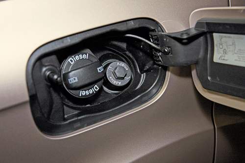

Interessant mal zu vergleichen. Die Ford / Peugeot Lösung ist aber doch recht kompliziert. Beim Passat kommt einfach die Adblue Pistole oder ein Trichter rein und fertig.
Gruß Eike
