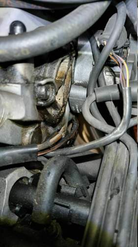

Nachdem ich für meine Scheinwerfer auf das linke Rohr zwischen Luftfilter und Schlossträger raus nehme musste, kam dann wieder eins zum anderen... Nun ist mir aufgefallen, dass der Motor um die Ventildeckeldichtungen rum recht feucht ist, vor allem an den Verteilern.
Bevor ich was auf Verdacht zerlege habe ich ein paar Fragen:
- Kann man die Ventildeckel einfach abnehmen oder gibt es da irgend ein komplexeres Vorgehen?
- Welche weiteren Dichtungen mache ich da sinnvollerweise mit?
- Gibt es potentielle Verschleißteile die ich ggf. gleich mit erneuere, wo ich einmal dran bin? Motor hat ca. 220tkm gelaufen und läuft soweit perfekt ohne Probleme.
- Gibt es alle nötigen Teile noch? Die Ventildeckeldichtungen habe ich bei der Tradition schonmal nicht gefunden...
Danke!
Will den Motorraum hinterher Trockeneisstrahlen lassen, damit der Schmödder aus 27 Jahren Autoleben mal raus kommt... Und da wäre es schön, wenn er sich nicht gleich wieder voll suppt.

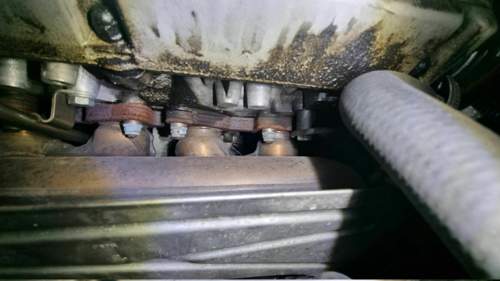

Themenstarteram 19. Januar 2022 um 9:48
Naja, ist schon ganz schön feucht da hinten rum... Da würde ich gern mal wieder aufräumen.
Ich will den Motorraum mal komplett eisstrahlen lassen aber das macht nur Sinn, wenn alles soweit dicht ist.

Um den Deckel Beifahrerseite in den Händen zu halten, müssen die zwei Leitungen (1x Anschluß Benzindruckregler) demontiert werden. Mach das als Empfehlung min. 1 Tag nach Abstellen, damit sich der Restdruck im System abgebaut hat. Es wird trotzdem einiges an Kraftstoff austreten.
Die Hutmuttern SW 10 (M6) bekommen 10NM. Hier kann ich auch empfehlen diese Verschraubungen am Folgetag zu kontrollieren, weil sich der dicke Gummi "setzt" und man erneut bestimmt eine 1/4 Umdrehung nachsetzen kann.
Beim Ventildeckel der Fahrerseite löse ich immer die Schraube SW13 vom Ölpeilstabrohr.
Zu den Verteilern:
Wenn das verschraubte schwarze Gehäuse (2x SW 8) inkl. der Kappe entfernt ist, muss das Bauteil des Zündverteilers (2x SW 10) demontiert werden.Dieser hat in der Nut den grünen O-Ring 030905224.
Beachte, daß der Zündverteilerfinger sich sehr leicht verdreht. Die außenstehenden Aufnahmen sind außermittig angeordnet,um in die Nut der Nockenwelle zu passen.
Mit den blauen Silikondichtringen 077103487 wirst Du Schwierigkeiten haben neue zu bekommen.
Je nach Zustand der Verteilerkappe und Finger:
Kappe: BERU VK 402
Finger: BERU EVL 134
Der Finger ist ab Werk geklebt. Mit einer WaPu-Zange bricht das Kunststoff sehr einfach. Klebereste entfernen und den neuen Finger nur aufstecken. Der sitzt fest genug.
Gruß Andreas
